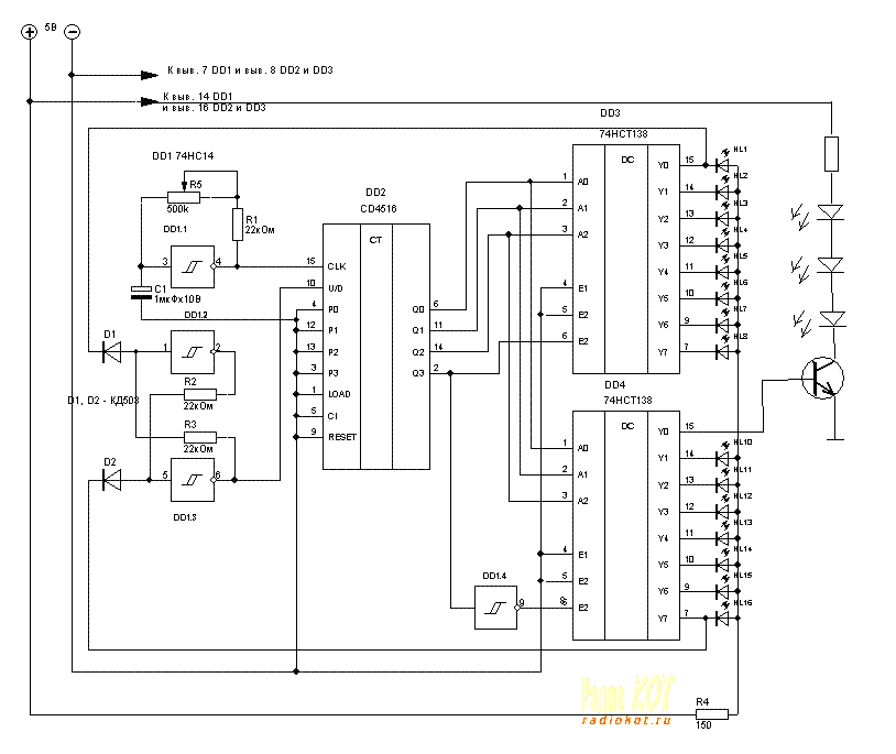

Gudd-Head писал(а):
2. Напряжение питания потянет 3 светодиода?
:))) А чего ж там такое напряжение низкое? Всего 5В. Конечно не хватит :o
А диод КД503 каким можно заменить?
Если огонь будет бегать не очень быстро, то практически любым.

Я попробую 1N4148. А светодиоды можно запитать от +12В, а логику через кренку 7805? А подключение транзистора я правильно нарисовал?
Можно. Многие так и делают. Транзистор правильно, только поставить токоограничивающий резистор в базу.

А какой номинал базового резистора ставить? Транзисторы буду ставить КТ315.
Порядка Rб = [Uр × h21э] / Iк, где Uр — напряжение, которое будет падать на резисторе, Iк — ток коллектора.

Соник писал(а):
Значит надо ставить ключевые транзисторы? Мне надо прокачать около 40-50мА. Так заработает? см. схему, подрисовал на один из выходов.
Ребят, так работает наоборот - светодиоды все светятся, а бежит один (погасший), а мне надо наоборот. Чтоб бегал один светящийся.
