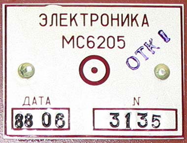

Ура, я починил её!!
Вложение IMG_6470.JPG больше недоступно.
IMG_6472.JPG [108.34 KiB]
IMG_6474.JPG [158.3 KiB]
Кто не в курсе, это панель МС6205 :)
Вот только меня смущают символы в первых двух строках- то ли ПЗУ неисправна, то ли просто по такому адресу в ПЗУ записана ерунда.
Теперь осталось подключить эту панель к компу и вывести на неё что-нибудь осмысленное. Насколько я знаю, кто-то писал прогу для вывода текста на такую панель через LPT порт? Может скинете мне эту прогу? ;)

Гефестион. Как запустили ? Просто подали +5 и +12 Вольт ?
И почему назвали МС6206 ? :roll:
СообщениеДобавлено: Пт окт 08, 2010 21:52:21
Рейтинг сообщений: 88
Сообщений: 2018
Откуда: Санкт-Петербург
Просто подал питание и увидел чёрный экран. Нашёл неисправность на второй плате, заменил счётчик к155ие2. После чего увидел на экране один столбец знакомест. Стал копаться дальше, нашёл ещё один такой же неисправный счётчик. И после его замены всё заработало) Питание да, +5 и +12В, прямо от компа.

Гефестион писал(а):
Вот только меня смущают символы в первых двух строках- ;)
У меня был такой дефект в 4х строках.
Пара регистров насколько я помню сдохла.

Я подключал МС6205 к компьютеру. В архиве должна быть программа и схема.
http://radiokot.ru/forum/download/file.php?id=32513
Гефестион, По поводу верхних строк - коротеж наверное, или ключи подгоревшие.

Кто-то просил год и номер от моего преобразователя. Вот выкладываю.
Vygandas писал(а):
На одном индикаторе выгоревши знакоместа, у второго выгорела самая верхняя линия. Наверно сдохла "развертка" :(
У моей визуально тоже есть выгоревшие места. Даже буквы читаются, наверно очень долго одно слово горело. Но сами пикселы все равно живые и светятся.
logo6205.jpg [21.53 KiB]
