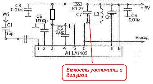

Не знаю все было изложено.Конвертер на микросхеме La 1185?Есть колебаьельный контур катушка на с кольце витков шесть или семь.Как обратить такой конвертер?
Сообщения: 1292
Зарегистрирован: Сб апр 21, 2007 10:40:53
Сообщение Maks »
Мы же не представляем схему. Вариантов схем на этой микросхеме может быть множество.

Да все можно сделать. Это же универсальная микросхема преобразователя частоты.
Первый вопрос.
Катушка там только одна?
Антенна на 4-ю ногу идет?
Если примерно так, то конвертер обратимый без переделок.
А если катушек несколько как выше выкладывал, то там две первые катушки нужно местами махнуть.
Хотя катушка может быть и одна, но антенна идти на первую ногу. Кто их знает используют они там УВЧ или нет.
Фото конечно лучше давай и посмотрим. Только чтобы было видно, что куда идет.
Или просто нарисуй. Схема же небольшая.

Сообщения: 1292
Сообщение Maks »
Alekfilimon писал(а):Итак:катушка одна,антенна идет через конденсатор на первую ногу
Тогда вероятно схема так выглядит, а значит он обратимый и будет прибавлять к Вашему отечественному диапазону 27 мгц только нужно конденсатор С7 увеличить примерно в два раза, а то и чуть больше , что бы он был настроен на среднюю ФМ диапазона.
В моей схеме он 47 пф, значит нужно поставить 92 пф.
Для начала конденсатор совсем оторви и посмотри, что будет.
(26.57 КБ) 15068 скачиваний

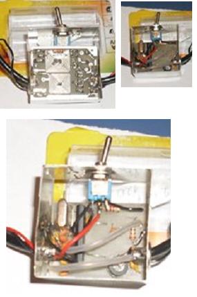

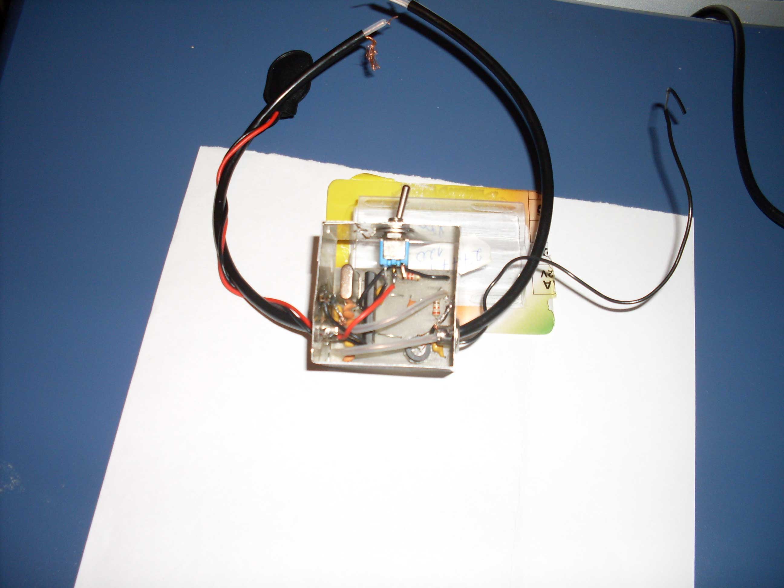

Зарегистрирован: Сб авг 01, 2009 15:51:45
Сообщение Alekfilimon »
А так получилось?
(171.28 КБ) 2050 скачиваний
(130.14 КБ) 1354 скачивания
(174.42 КБ) 1377 скачиваний
Сообщения: 1815
Откуда: Россия.
Сообщение SERJ »
Сейчас получилось и оказалось, что вчера Вы людей дезинформировали сказав, что у Вас всего одна катушка.
Вот я там красным объвел еще две катушки выполненных печатным монтажем.
Всего вернее это катушки L1 и L2 из этой схемы данной Вам вчера.
Вам нужно частоту контура состоящей из этих катушек повысить, т.е. настроить на частоту ФМ диапазона. В ВАшем случае на 95 мгц. Как там вчера говорили уменьшить емкости раза в два, а то и чуть больше, а частоту контура на кольце понизить и настроить на среднюю частоту советского УКВ диапазона, т.е. увеличить там емкость раза в два, что бы резонанс был где то примерно 68 мгц.
(27.13 КБ) 13920 скачиваний
Сообщения: 328
Теперь вы сами видите какой из меня.А емкости по каким параметрам брать?Так думаю выше указанным.
