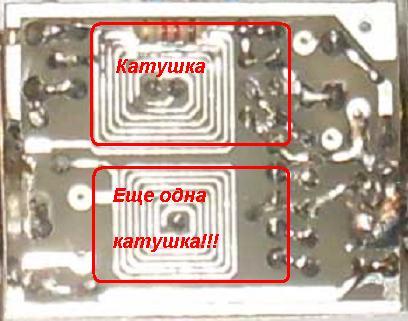

СообщениеДобавлено: Вс окт 17, 2010 15:15:28
Зарегистрирован: Сб авг 01, 2009 15:51:45
Сообщений: 328
А так получилось?
SDC10003.jpg [171.28 KiB]
SDC10002.jpg [130.14 KiB]
SDC10001.jpg [174.42 KiB]
 Заголовок сообщения: Re: fm+укв
СообщениеДобавлено: Вс окт 17, 2010 15:28:16
Карма: 14
Рейтинг сообщений: 230
Сообщений: 1815
Откуда: Россия.
Сейчас получилось и оказалось, что вчера Вы людей дезинформировали сказав, что у Вас всего одна катушка.
Вот я там красным объвел еще две катушки выполненных печатным монтажем.
Всего вернее это катушки L1 и L2 из этой схемы данной Вам вчера.
Вам нужно частоту контура состоящей из этих катушек повысить, т.е. настроить на частоту ФМ диапазона. В ВАшем случае на 95 мгц. Как там вчера говорили уменьшить емкости раза в два, а то и чуть больше, а частоту контура на кольце понизить и настроить на среднюю частоту советского УКВ диапазона, т.е. увеличить там емкость раза в два, что бы резонанс был где то примерно 68 мгц.

Теперь вы сами видите какой из меня.А емкости по каким параметрам брать?Так думаю выше указанным.
