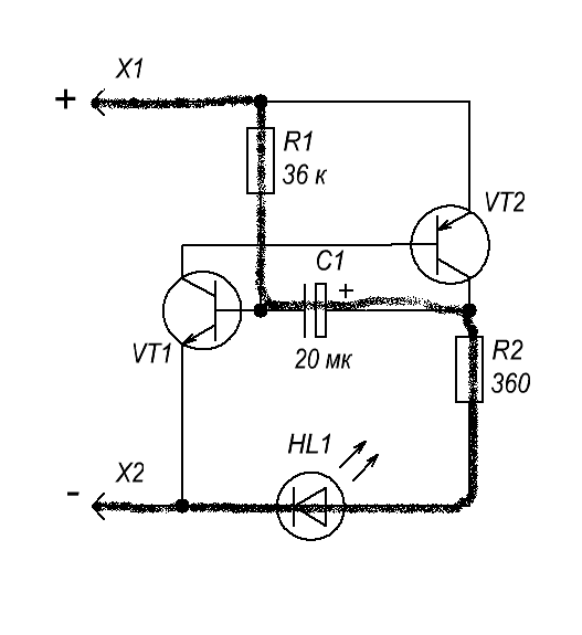

А вот вариант светодиодной мигалки. R1 можно сделать переменным 47 кОм - задаёт частоту мигания (совместно с С1). R2 - балластный резистор для светодиода. При 5В питания он должен быть примерно 240 Ом, для 9 В - 470 Ом. Напряжения конденсатора должно быть не менее 1,2*Uпит.

При подаче напряжения питания считаем, что заряды (электроны) идут от минуса к плюсу (хотя ток течёт от плюса к минусу) через светодиод и балластный резистор. Т.к. p-n-p транзистор VT2 закрыт (на базе нет "минуса" для его открывания), то заряды идут к "плюсу" через конденсатор С1 и резистор R1. при этом на одной стороне конденсатора ("плюс") образуется минус напряжения, а на другой - плюс. Этот плюс открывает транзистор VT1.С коллектора VT1 "минус" поступает на базу VT2 и открывает его - загорается светодиод. Конденсатор довольно быстро разряжается через VT2. VT1 закрывается и закрывает VT2. Светодиод гаснет и цикл повторяется заново - т.е. получается мигание светодиода.
Для оценки времени разряда конденсатора, а следовательно, длительности вспышек светодиода: t=R1•C1
R1 можно использовать от 33 до 150 кОм, конденсатор С1 - 10-47 мкФ.
Следственнно если я всё правильно понял, то тут он уже должен загорется (светодиод)

Нет. Транзистор VT2 как раз и управляет светодиодом, а он в данный момент ещё закрыт. Он откроется после зарядки конденсатора - только в этот момент VT1 выдаст "минус" на базу VT2 для его открывания, а следовательно, для зажигания светодиода.

Но коментс, но если я понял правильно, то именно изза баластных резюков светится не будет диод до открывания транзисторов

Опять нет. Светодиод гореть не будет - слишком велико сопротивление резистора R1 а конденсатор для постоянного тока - разрыв цепи. Будет течь маленький ток заряда, которого недостаточно для зажигания светодиода. Прочти ещё раз текст - там описано, как проходит ток. Светодиод будет гореть тогда, когда откроется VT2.
