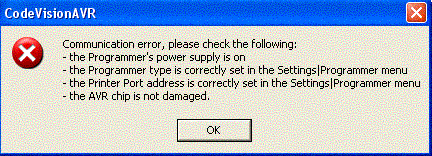

Здравствуйте. Столкнулся с такой проблемой: программатор(STK200 самая простая схема. Использовал резисторы 200ом) не определяется программой(CodeVisionAVR ошибка на картинке).
В начале использовал шлейф 1.5 метра, потом укоротил до сантиметров 7. Он выдавал ошибку, что какая то ячейка флеш памяти не записалась. Потом перестал определять программатор. Посмотрел - короткое замыкание между землей и MISO. Устранил. Через какое то время стал прошиваться(только светодиодик ну очень тускло горел. Ставил сверх яркий через 200ом). Через несколько прошивок пошел спать. На утро опять ошибка - не находит программатор. Сегодня еще обнаружил что забыл корпус кварца на землю завести. Хотя и без этого работало(вчера), но все равно сделал. Че только не делал - не помогает. Из фьюзов трогал CKSEL и SUT. Насколько я понял если надо поставить комбинацию фьюзов, скажем 1100, то надо там где нули поставить галочки в программе. Или я не прав? Был бы признателен за подробное разъяснение по фьюзам, или ссылку. Сам в инете почти что ничего не нашел. Кварц 10 МГц.
Схема устройства очень простая - МК attiny2313, кварц, светодиодик ну и еще между + и - конденсатор на 0.1(чего не знаю. На кондере написано 104). SCK в даташите не нашел, поставил на 19 ногу(UCSK/SCL/PCINT7).
На всякий случай даю фотки устройства(вернее дам завтра). Делал вчера ночью, очень быстро, неаккуратно. Не хотел укорачивать ножки элементов и т.д поскольку это пробная схема, потом будет другая, а элементы портить не хочется. Светодиод не припаян к МК потому что с резистором горел плохо а без него включать не хочется - испорчу еще. Хотел вначале вольтметром померить.
Шлейф припаян, а не обжат, поскольку в процессе тестирования одноразовый переходник переобжимал много раз и окончательно его испортил. Потом все равно все переделывать - куплю новый сделаю по человечески.
Все соединенно правильно, нигде не коротит. Несколько раз тестил мультиметром.
Заранее благодарю.

Да-да, с тини2313 у менея то же самое, за исключением того, что прошиваться она наотрез отказалась с первого раза и насовсем. Втыкаю в этот же адаптер мегу8 - все нормально. :o
Так и не понял суть дела, пока обхожусь без тинек.
ВСЁ ЧТО НУЖНО - есть по адресу написанному на схеме программатора http://www.radiokot.ru/forum/download.php?id=3170 которую вы приложили к сообщению.
Там и про галочки и про то что проверить. И как понизить частоту тактирования от ПК при прошивании.
Думайте сами, решайте сами ... а вот он-лайн перевод на корявый русский http://translate.ru
Особенность тини2313 указана у меня на стр 7 курса и тут на форуме обсуждалась раза 2 .

Насчет обсуждалась - спасибо, завис в поиске по форуму. А курс я ваш читал, и понял не все. И найти на нем ничего не возможно - нагромождение цветов это конечно красиво, но очень не практично.

Попытался в очередной раз прошить 2313, никак. Частоту ставил маленькую, использую CVAVR + 5 проводков. Что еще ему надо?
Если долго мучиться, что-нибудь... сломается.
Что еще ему надо?
Проверьте выполнение условий стр 7 под "www"
