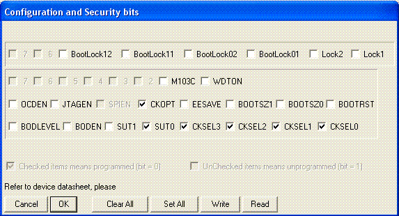

Что я не так сделал при выставлении фьюзов выставлял при програмировании в PONUPROG , ну опять поевилась путаница в нем галочка означает включеный фьюз или выключиный .Сейчас я пытался выставить фьюзы на внешний кварц на 16Mhz под ATMEGA128 после выставления фьюзо контролер отказался читаться и работать также :evil: Как теперь правельно выставить фьюзы под кварц 16Mhz ATMEGA128 поробую оживить .

как я вижу отсутствует галочка напротив бита SPIE а это очень не хороше, думаю теперь спасет только паралельный высоковольтный прог. По всей видмости быты не были считанны перед выставлением нужной конфигурации и последующей прошивкой.

Ставить галочку по фьюзу SPIE прогграматор недает там её физически невозможно поставить .А всетаки в PONUPROG галочка означает что фьюз включен или выключен .
а это написанно что означает наличие галочки или ее отсутствие

ставить то не позволяет НО с завода он запограмирован, и перед прощивкой нового камня нужно фьюзы считать и выставлять нужный конфиг при этом не трогая фьюз отвечайщий за SPIE

Ну на миню оно скрыто изменять недает ну я и задумался всетаки галочка 0 ил 1 и значет получается я наборот все выключил?

Блин ! ИМХО ОЧЕВИДНО - галочка НОЛЬ.
Как еще можно истолковать картинку ???

ну все или не все но режим SPI точно, посему спасает только паралельный прог.
