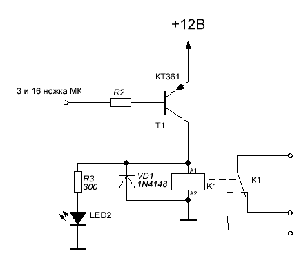

Сопротивление в базу забыл :)
А сколько ставить?

На днях хочу обкатать схему с исполнительным устройством и нагрузкой.
Обновил схему исполнительного устройства. Сколько ставить R2?
