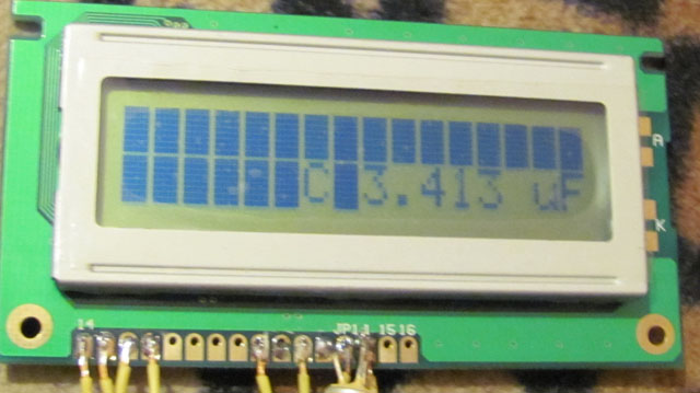

Наконец-то и я собрал прибор. Отображает значение и величину, остальное все в квадратиках. Такое было в форуме. В чем может быть причина? Дисплей по даташиту поддерживает кириллицу. И на сайте, где покупал также сказано, что кириллица поддерживается. Снимок экрана не мой, но изображение одинаковое.

Кажется уже было такое: у Вас EEPROM "чистый", проверьте.

Я новичок в этом деле. Подскажите как проверить с помощью pony prog. или нужна другая программа для прошивки?

Command -> Read Data (EEPROM)

Прошил. Сейчас отображает все как положено. В режиме С, после нажатия кнопки <0>, показания прыгают до 5пФ. Не много ли? Емкость и сопротивление измеряет болле менее правдоподобно. Если подключаю индуктивность 100мкГн показывает минус 450мкГн, если подключаю 50мкГн показывает 12мГн :shock: Пытался калибровать. Ничего не вышло. Откуда такие аномальные показания индуктивности? И как откалибровать измеритель? Прочитал всю ветку, так и не сумел откалибровать. :(
