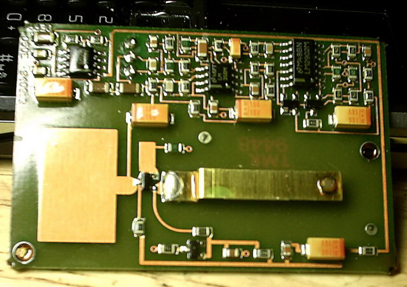

быть может я идиот, но емкостные датчики выпускаются очень давно, принцип действия у них в общем то один. Не верю что афтор изобрел нечто экстраординарное.
вот фотка обычного емкостного микроволнового датчика которые давнооооооооо применяют на автомобилях.
внизу его высокочастотная часть-( качество фуфло, такой фотик)
автор! Давай пости СЮДА свою схему наконец, на этот форум, тогда будем разбираться , что в ней нового... А если нет схемы то разговор - беспредметный и непонятно - на хрена ты приперся на форум и что ты от всех нас хочешь??
(146.59 КБ) 2102 скачивания

поглядел на эти схемы- одно и тоже. С разницей, что у " суперизобретателя" детектирование происходит на истоковом повторителе вт10. Далее вообще не принципиально куда этот продетектированный сигнал подавать и что с ним делать. Я часто видел , как идет он на МК для более "разумной" обработки энтропии информации.
Так что ,Автор! очнитесь и спуститесь с небес, ничего вы не открыли. Если в патентном бюро пролистали пять пыльных талмудов с пожелтевшими страницами и ничего не нашли, из этого следует несколько вариантов- не будем их перечислять,все они не в вашу пользу.И не надо уповать на "их серьезность"..люди просто ходят на работу , многим абсолютно похую то, чем они занимаются.Они ничем не рискуют в случае своего косяка.Это принципиально. Схема начертана конечно ужасно- но шут с ним. Меня настораживает одно- все это выполнено на советских компонентах.Оно похвально, но наводит на мысль , что с иностранной техникой вы знакомы слабо, а зря- у них накоплен огромный и серьезный опыт в схемотехнике. Вы же , похоже, застряли во временах дефицита информации ОТТУДА.А это сильно затрудняло наше развитие.
Очень сомневаюсь, что вы продадите это псевдоизобретение- себестоимость этого "датчика" будет огромной при слабой эффективности( невысока частота поля)- китайцы давно штампуют тысячи разных чипов по гораздо более шустрым проектам.
То есть говоря по русски- спонсору оно на куй не нужно, а радиолюбитель эту схему уже видел много раз в разных вариациях.
Так что идите и не глумите котам голову.

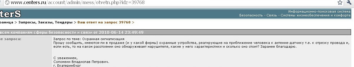

забив имя этого троля в гугл, можно обнаружить, что подза..бал уже он порядком не только нас ...
вот как то он задавался вопрсом:
отвечу я- из этого вопроса следует вывод- что автор вообще не знает что происходит в мире, что таких емкостных производится огромное количество.
(63.94 КБ) 1302 скачивания

на одном из сайтов ему уже не раз заявлялось, что ничего нового он не придумал, а быть может скомпоновал известные схемы...Ну вот цитаты:
Во вторых вся история с патентом это тоже "афёра в законе". Согласно описанию патента в нём нет ни чего нового и не используемого в радиоэлектронике. Таких "патентов" я вам десяток в час наштампую!
Ваша схема подходит под "Реестр заявок на выдачу патента Российской Федерации на полезную модель" и "Реестр заявок на выдачу патента Российской Федерации на промышленный образец", но не в коем случае не является изобретением!
Я не против того, что бы вы изобретали, наоборот "за обоими ногами и руками" и при возможности помогу, не спросив за это ничего! Но делайте настоящие изобретения, а не компонуйте готовые схемы, выдавая всё это за своё, используя прорехи в законодательстве.
а вот другой товаришь пишет :
С.В.П., ваш Роспатент, судя по всему, даже пальцем не шевелил
чтобы провести патентный поиск. В дальнейшем могут быть неприятности.
Почитайте хотя бы сами, кинув в гугл что-то типа "LC motion sensor".
