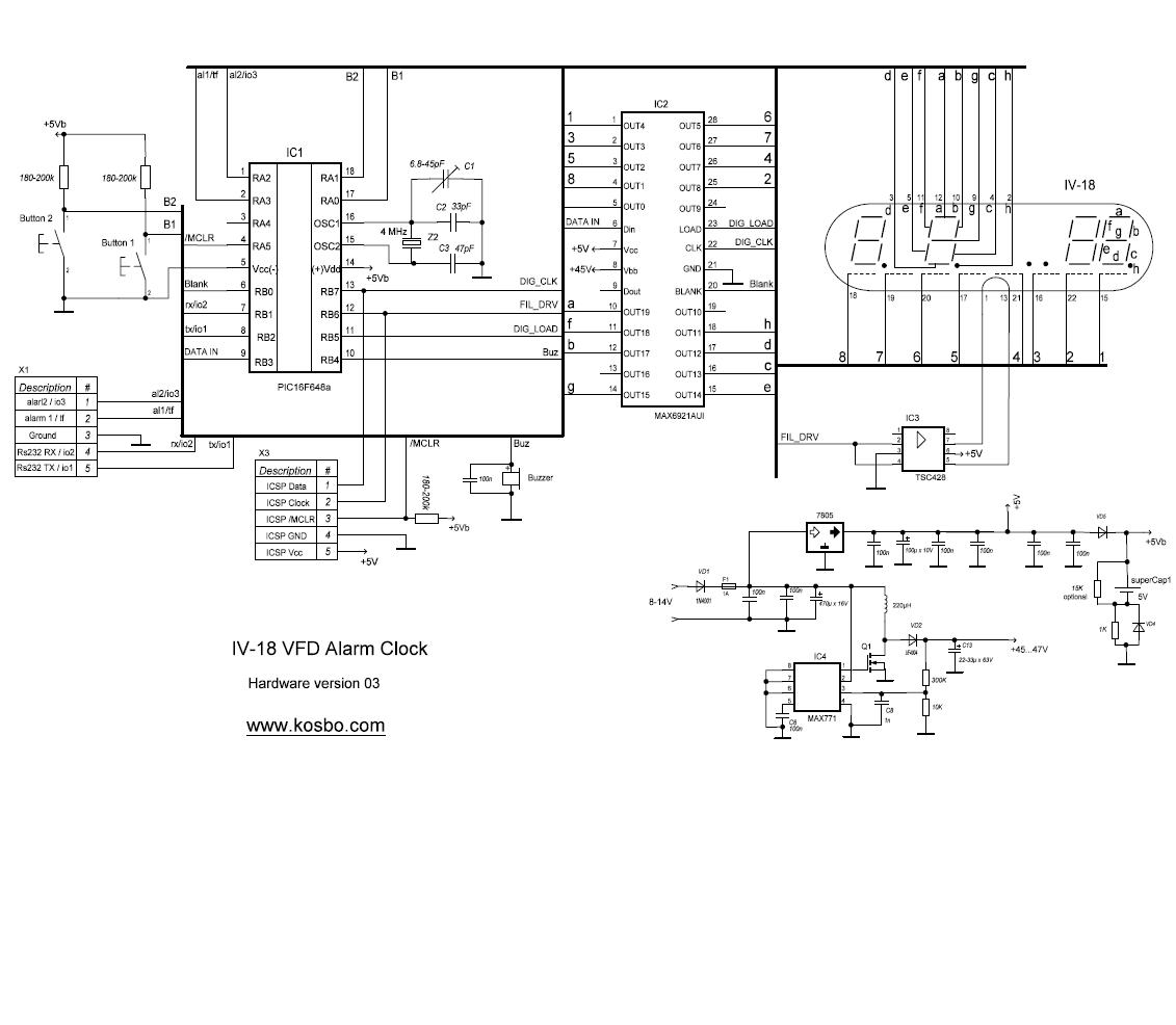

Кто-нибудь может подкинуть схему часиков, что бы смог собрать используя что есть, а есть ИВ-27М из МК 44 и собственно БП оттуда же. Т.е. Питание катода есть, и есть -35 -22 -19 вольт.
Я не особый такой рабиолюбитель и из-за этого после просмотра все темы не нашел случая для себя. На Ив 18 должна бы сгодится схема, но там питание 45 вольт и 5 вольт.
А у меня:Трансформаторы питания линейные Т10-220-50 45*40*30mm для настольных калькуляторов Input: 220v\50Hz; Output1: ~38v; Output2: ~(1,9+1,9)v Калькул. ; -
Да и к тому же там на микроконтроллере, чего бы мне не хотелось ибо я не прогер и прошивать не умею. Так что хотелось бы без микроконтроллеров. :roll:
PS: Кстати есть еще индикатор АЛС *** из Б3 19М, но там уже не ВЛИ, а светодиодный, но выглядит забавно. Но у него мелкие знаки, всего мм 6, мелковато будет для часов. 12 разрядов.

MarkSK писал(а):Кто-нибудь может подкинуть схему часиков, что бы смог собрать используя что есть
Ищите тут или в соседней ветке.
http://radiokot.ru/forum/viewtopic.php?f=3&t=3210
Схем было много выложено всяких разных.
