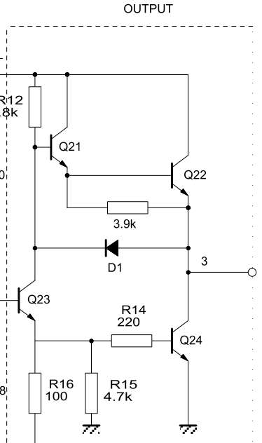

БЕГЕМОТ писал(а):
... Схема предложенная "управдомом", работать не будет (гореть будут полевики)
Не поверишь, работает и не первый день, испытания для наглядности на моей страничке в подписи.
рекомендую посмотреть в даташите как устроен выходной каскад в 555-й:
гореть полевики могут по 3-м причинам:
1. недооткрытие.
2. слишком большой ток и как следствие перегрев.
3. слишком "пологие" фронты.
По пунктам:
1. напряжение на затворе для полного открытия ключа -10В. размах 555-й при питании 12,6 в -> 11В
2. ток через открытый переход IRF4905 ~10А, выделяемая мощность ~2W, что легко снимается небольшим радиатором.
3. фронты на выходе "моей схемы"
порядка 100нс, так чего гореть мосфету?
К слову, я пошёл дальше и применил вместо 4905 - BTS555 вместо реле дальнего света
оставив исходную схему без изменений, кроме ключа, вместо 4905 -> IRFR5305.

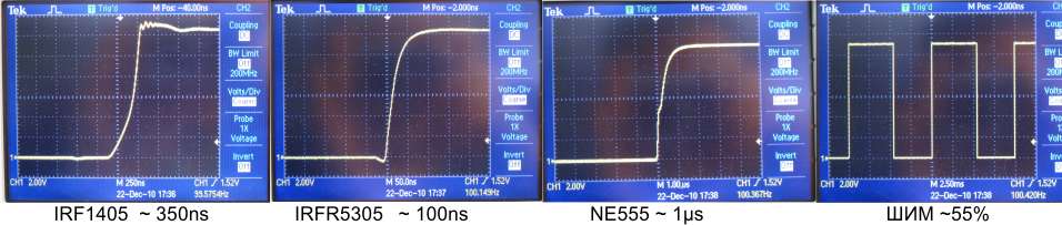

P.P.S. Сегодня снял осциллограммы в разных "ракурсах"
all.jpg [34.44 KiB]
Комментарий к файлу: Осциллограмма на выходе DRL
15%.jpg [24.86 KiB]
Комментарий к файлу: Выходной каскад в NE555
out555.jpg [16.7 KiB]

Уважаемый Управдом. Спасибо за ликбез... Весьма поучительно... У меня не иномарка, а ваз 2109.
Однако, прошу обратить внимание на следующую характеристику 555, повествующую о том, что ... Выходное напряжение меняется вместе с напряжением питания и равно Vпит-1,7В. То есть, согласитесь, что на выходе БУДЕТ присутствовать потенциал в 1,7 и выше относительно плюса В ЛЮБОМ случае.
Я знаю, что в 555 есть выходные транзисторы, правда, не комплиментарная пара, но есть, читать учили. И кажется,что этот потенциал (выходной каскад 555) гасить резистором на плюс не совсем гут, т. как мы сажаем и полезный сигнал, разрешающий открытие и вводим дополнительные резисторы в затвор, что препятствует скорости насыщения-рассасывания потенциалов на затворе. (кстати, в причинах вызывающих перегорание полевика вы недоупомянули наряду с "недооткрытием" и такой термин, как "недозакрытие", маскируя его "пологим фронтом". Вот с него Mosfetу и гореть.
Уже опробовано двумя незадачливыми знакомыми. У одного с радиатором (БОЛЬШИМ), а у другого- сразу 2шт 4905 вывалилось. Начитались фигни всякой и решили, что все очень просто, как всегда. Работала система 2 дня у одного и неделю о другого. Потом эффект один- постоянный дальний свет.
Далее, BTS555 мы как-то не обсуждали, т. как этот ключ действительно, управляет плюсом, и вы справедливо ввели в свою схему электронного реле инвертор на КТ3102. Так чем Вам инвертор в предложенном к 555 решении не понравился??? Я всего лишь, не умаляя ваши научные изыскания, указал на то, как правильно делать.
И если говорить о "лишнем", то в предложенной схеме (вместо реле) лишней является диодная сборка SBL2040, так как у нас в цепи значительной индуктивной нагрузки (у ламп фар) не наблюдается...
Я так же, как и вы изучал с осциллографом "прекрасно работающую схему" набора BM4511. Речь идет не о прямом использовании данной схемы, а о рекомендуемой некоторыми тупой замене его N-перходного выходного транзистора, Р-переходным транзистором с дополнительно навешенными резисторами в затвор...
Так вот, примерно до 11 вольт схема работает идеально (с резистором на плюс в базе, как у вас). Затем при повышении напряжения от 12 до 15 вольт наш меандр, оставаясь ровным и красивым, неуклонно сползает в сторону минуса, оставляя на затворе порядка 2...4 вольта, что , увы, уже не есть гут.
Я поэтому обратил внимание, что в предложенных осцилограммах не видно точки отсчета - нуля (или плюса- в данном случае), на каком расстоянии и от какого именно потенциала именно идет такой красивый меандр?

3. По поводу скорости рассасывания/насыщения - рекомендую взглянуть на осциллограммы, если с осциллографом работали - проблем с чтением не возникнет. Так вот, время открытия (и закрытия) в пределах характеристик мосфета, ни больше ни меньше.
(в моей схеме). закрытие не фотографировал, там лучше, поверьте на слово. почти в 2 раза. по причине "недозакрытия" - не будет гореть. :)
4. IRF4905 реально не получилось пощупать, сегодня занимался с IRF1405 (для японской машинки), так вот они совсем не греются - радиатор не ставил. Изображение, 1405 и 4905 имеют близкие параметры, только у 4905 немного выше сопротивление открытого перехода, ну и проводимость конечно. А вот "незадачливым знакомым" я бы посоветовал заглянуть что на затворе транзистора для начала.
5. инвертор в схеме "электронного реле" нужен для совместимости со штатным электромеханическим реле. (чтобы не трогать штатную проводку, только поменять реле и накинуться на габариты, ручник, давление масла.)
6. а вот если убрать ТЗ совместимости, то можно подключать напрямую к NE555 - проверено - работает. фронт открытия 500мкс, закрытия 100мкс.
7. ""прекрасно работающую схему" набора BM4511" собрана на LM358, сравнивать операционный усилитель и цифровой таймер некорректно. NE555 в пределах номинальных напряжений работает отлично, а как себя ведёт ШИМ на ОУ - не знаю.
8. в осциллограммах "ноль" слева стрелочка с единичкой (осцил 4-х канальный). Всё видно на экране, деление шкалы, частота и прочее.
От нуля до 12, обычный меандр
Зато я знаю:
Осцилограммы по схеме
фото и видео см. shim2.zip
полевик сильно греется.
ещё одну схемка:
Она вот получше, той, выше, но тоже косячная. Транзистор заметно меньше греется.
фото/видео см. фотки shim3.zip
А теперь МастерКИТ 4511 на ОУ:
Так, вот, получается, что схема предложенная мастер китом на ОУ всётаки наилучшый вариат ...
Фото постройки прототипов

RomanT Видел я на ingineer.ru отчёт этого "самоделкина" :)
В обоих, запощенных схемах с 555-м таймером у него ошибки, да полевик в этих схемах греется, я проверял - не надо повторять - они для управления коллекторным двигателем больше подойдут, а не для активной нагрузки.
А остальные осциллограммы ни о чём - не видна частота развёртки, и щупы у него искажение в измеряемый сигнал похоже вносят.
Я же предлагал выше рабочие схемы - у меня транзистор без радиатора и еле тёплый, и осциллограммы информативнее в отличие от...
