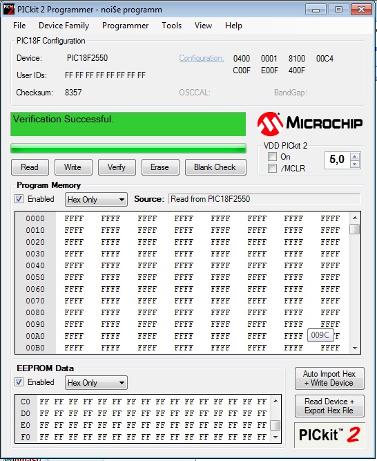

Добрый день, Друзья. Очень надеюсь на вашу помощь, т.к. свой мозг я уже высушил.
Собрал сей чудо-программатор по схеме с официального сайта (Shema_PICkit2_1.jpg + Shema_PICkit2_2.jpg). Все картинки и скриншоты во вложении.
При запуске PICKit 2 Programmer выскакивает ошибка VDD Voltage level error. (problem_pic1.gif) Целевое программируемое устройство не подключено.(на самом деле без разницы, ведь даже если подключить программируемый МК ничего не изменится, будет та же ошибка)
problem_pic2.gif => программатор определился и подключён.
Далее я залез в Troubleshooting и problem_pic3.gif - тест VDD пройден, но ПРИМЕЧАНИЕ: медленное время роста может служить причиной ошибок.
Далее, с первого раза тест VPP не проходит, а говорит о коротком замыкании в цепи VDD problem_pic4.gif. Если ещё раз нажать на кнопку Test VPP, то тест проходит (все остальные разы без проблем проходит) problem_pic5.gif.

Проблема с VDD Voltage level error решилась путём впайки другого P-канального МОП тнанзистора обогащённого типа Q1 (один из пары транзисторов IRF7307(cmd)) с пороговым напряжением затвора (Gate Threshold Voltage) (Vпор.сред=-0.7В), а стоял с пороговым напряжением, лежащем в диапазоне (-2В;-4В) => Vпор.сред=-3.0В + ко всему входная ёмкость такого транзистора была огромна (IRFD9210). Ни о каком быстродействии здесь говорить не стоит (см. примечание problem_pic3.gif).
Теперь всё GOOD. (см. вложения pickit_2_resolved_problem_pic1.jpg + pickit_2_resolved_problem_pic2.jpg)
На всякий случай прикреплю здесь список элементов, которые я ставил взамен указанным на официальных схемах (Shema_PICkit2_1.jpg + Shema_PICkit2_2.jpg) (PICKIT 2 Component replacement(doc).rar).
Всем желаю удачи в сборке!
