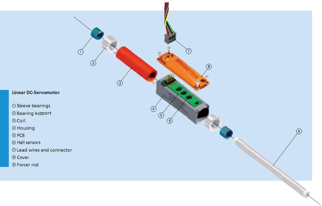

Доброго всем времени суток!
Понадобилась мне на работе такая штука как линейный двигатель, представляющий собой соленоид с бегающим внутри штоком.
Долго копался по интернету в поисках продавцов таких штуковин(нашел только одного), потом еще дольше добивался от него стоимости хотя бы одного движка.
Вобщем как узнал стоимость и сроки, решил попробовать сам сделать.
С электронной частью никаких проблем не возникает, а вот с механикой...
Рассматривая и изучая все найденные описания данных девайсов, пришел к выводу что он состоит из:
- Шток из редкоземельных металлов (намагниченный).
- Трех-фазная обмотка
Вот с конфигурацией обмотки и возникли трудности. По чертежам из одних источников там одна конфигурация,

я решил что там должно быть всего три обмотки намотанных одна рядом с другой. Комбинация напряжений на которых и заставляет магнитный шток двигаться в любом из направлений.
Вобщем ести кто-чего знает по этому вопросу, прошу критики, замечаний и пинков в нужном направлении.

В общих чертах, линейный двигатель представляет собой "развернутый" шаговый двигатель.
Принцип перемещения тот же - "набег" магнитного поля между полюсами ротора и статора.
Точность позиционирования определяется разницей числа полюсов ротора и статора - их число не одинаково.

Т.е. вы хотите сказать что магнитный шток имеет не два полюса по краям, а гораздо больше?
С шаговиками знаком очень хорошо, не одну собаку на них съел, кстати линейники и планирую заместо них юзать.
Дык вот, судя по чертежам, магнитный шток не имеет зубчиков, как шаговик, следовательно точность будет определяться только точностью напряжения на обмотках.

Должно быть много полюсов, иначе обеспечить точность в десяток микрон, при моменте удержания под 400 N просто невозможно.
К сожалению, вся инфа осталась на прежней работе (да и времени прошло более 4 лет) но натыкался на ротор - набор магнитов с чередованием магнитных полюсов.

Такая точность мне не нужна. В несколько мм будет достаточно.
Такой можно сделать из магнитных дисков. Например таких.

Посмотрел я схему товарища Brigadir'a. Кому интересно, она находится: Список форумов » Устройства » Умные мысли » Опять Шаговый
Но мне она совсем не подходит.
Нарисовал примерный чертеж, сегодня буду мотать, собирать.
linear6.JPG [38.81 KiB]
Сверху полная схема, как мне представляется. С "хитрым" штоком.
А снизу то, что буду собирать. Это как бы "одна секция".
Думаю пояснения не требуются. Школьный курс.

Про "хитрый шток" уточню - трудно собрать магнитный шток у которого на границе одноименные полюса (S-N|N-S|S-N|....|N-S). По моему так должен он (шток) "выглядеть". Но беда в том что одноименные полюса отталкиваются....
Именно так я себе его и представлял...
Что-нибудь придумаем! В крайнем случае попробую заказать.
Еще можно будет попробовать самому намагнитить....
Так и всплывают перед глазами рассказы матерых кулибиных, про то как они самостоятельно занимались изготовлением динамиков, и сами магниты для них магнитили...

Вначале(чтобы правильно понять эту писанину): статор = корпус с катушками; ротор = просто стержень, либо стержень имеющий многополюсное намагничивание, либо просто стальная полоса(в моем проекте).
В том то вся и разница: в Вашем двигателе надо обязательно иметь многополюсный шток(намагниченный), в моей просто полоска(возможен и круглый стержень) из стали. К тому же, полюса у Вашего штока не будут явно выражены("сглажены"). Чтобы полюса были четкими надо нарезать прямоугольные вырезы (гляньте на ротор обычного шагового двигателя). Только в этом случае мотор будет делать шаги. Проект с 3 катушками = развернытый асинхронный мотор. Ротор(в линейном понимании - стержень) будет просто вылетать влево или вправо в зависимости от направления переключения обмоток.(проект хорош для пушки Гаусса :)) ).
Не забывайте учитывать: асинхронный мотор имеет очень слабый пусковой момент (с пассивным, ненамагниченным ротором), с намагниченным полюсным ротором пусковой момент и момент удержания неплохой, но конструкция многополюсного ротора довольно сложная для самодельного изготовления.
И третье: в Ваших задумках надо как то выдерживать зазор между ротором и статором (чтобы не прилипал). В моем - это наоборот идет на пользу = удержание ротора. И, кстати, в моем проекте очень просто выключить удержание ротора-пластины: просто выключаем питание(иногда тэто нужно в станках).

Все это я прекрасно понимаю, и все эти моменты я разобрал ДО того как начал собирать.
1. Отсутствие прямоугольных вырезов, как следствие более плавный ход, мне только наруку.
2. Даже если будет всего 2 полюса, ротор вылетать не будет. За счет электроники и за счет прикрученного к нему механизма. Все-таки не пушку делаю, хотя внешне похоже на ГаусГан.
3. Естесственно ротор будет намагничен. Т.к. как раз и требуются высокие пусковые моменты и бОльшая моща при меньших габаритах. Тем более изменяя полярности катушки, я смогу магнитный ротор не только тянуть, но и толкать. Да и вообще работать с ним будет гораздо лучше.
4. Прилипать не будет, за счет материала трубки. Или фторопласт будет или этот.... как его... не помню, но материал отличный для этих целей. В крайнем случае можно и сам ротор покрыть чем-нибудь.
