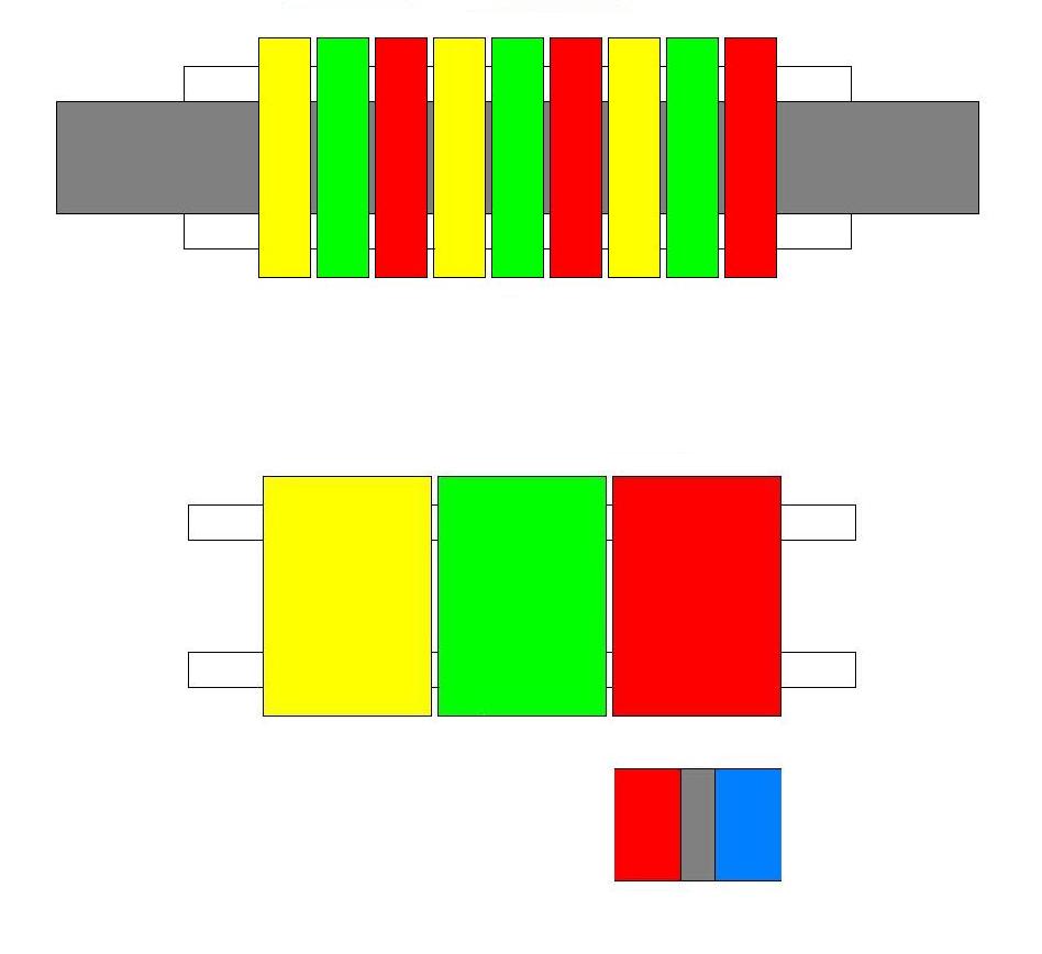

Посмотрел я схему товарища Brigadir'a. Кому интересно, она находится: Список форумов » Устройства » Умные мысли » Опять Шаговый
Но мне она совсем не подходит.
Нарисовал примерный чертеж, сегодня буду мотать, собирать.
linear6.JPG [38.81 KiB]
Сверху полная схема, как мне представляется. С "хитрым" штоком.
А снизу то, что буду собирать. Это как бы "одна секция".
Думаю пояснения не требуются. Школьный курс.

Про "хитрый шток" уточню - трудно собрать магнитный шток у которого на границе одноименные полюса (S-N|N-S|S-N|....|N-S). По моему так должен он (шток) "выглядеть". Но беда в том что одноименные полюса отталкиваются....
Именно так я себе его и представлял...
Что-нибудь придумаем! В крайнем случае попробую заказать.
Еще можно будет попробовать самому намагнитить....
Так и всплывают перед глазами рассказы матерых кулибиных, про то как они самостоятельно занимались изготовлением динамиков, и сами магниты для них магнитили...

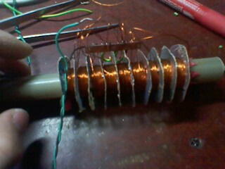

Вид намотанного двигла:
110112-2253.jpg [19.79 KiB]
110112-2254.jpg [20.26 KiB]
Намотал сразу 9 полюсов, чтобы и на будущее хватило.
Мотал из расчета на напряжение 48 В, ток 10 А. Маленько округлил и получилось по 100 витков.
Проверил напряжением 12 В и первым попавшимся магнитом, заодно все полярности вывел.
Погонял магнитик по трубке, чувствуется, что должно не плохо получиться.
Завтра начну плату делать. За основу возьму свою старенькую разработку драйвера шагового двигателя.
