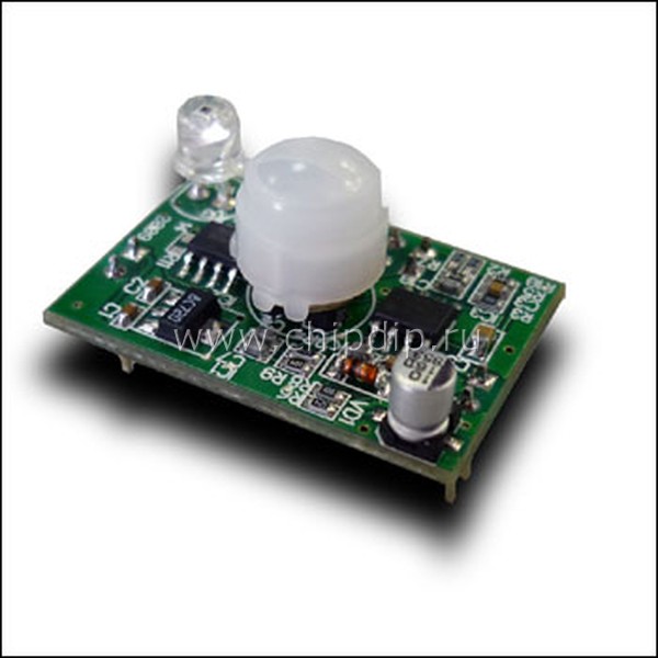

Предлагаю тему обсуждения: Микроволновый датчик объема,
инфракрасный детектор движения в схеме часов для увеличения срока службы редких и дорогих ламп.
Принцип я думаю понятен, как только человек попадает в поле действия датчика включается индикация. Может у кого уже имеется опыт в подобных схемных решениях. Есть ли смысл в таком устройстве? Надо заметить что не каждый датчик влезет в корпус часов, с эстетической точки зрения тоже есть минусы.
Микроволновый сенсор объема
Выкладываем свои мысли! :)

Это лишнее.
1) Срок службы ламп больше 20 лет.
2) Если я лежу на диване и не двигаюсь - как мне время посмотреть?

Банальный фоторезистор решает сразу две смежные задачи:
1) Автоматическую регулировку яркости ламп при наступлении темноты в помещении
2) Увеличение долговечности в тёмное время за счёт снижения тока
В первых часах у меня была заложена постоянная яркость. Ночью часы освещают комнату и спать лично мне некомфортно.
Во вторых часах были "магические периоды" - в ночное время по часам яркость снижалась, было всего три градации.
В последних ещё не доведённых до ума часах напихано куча всего, в том числе фоторезистор. Очень удобно. Яркость соответствует освещённости, ночью лишнего освещения нет.
Микроволновый датчик движения, в этих часах, тоже есть 8) Но совсем для другой цели. Пока ещё эта часть не готова, поэтому получится или нет, не знаю. Но, как выяснилось, включенный микроволновый датчик напрочь блокирует Wi-Fi в комнате, поэтому держать его всё время включенным не хорошо. PIR конечно, на вайфай не подействует, но его ещё поставить надо так, чтоб он всё "видел", а не прямо в часы встроить.

SLvik писал(а):Это лишнее.
1) Наработка у ИН-18 всего 5000 часов :(
2) Можно слегка пошевелить ногой или головой :)))

Сомневаюсь что 5000 часов.
Это получается что лампа полгода всего отработает ???.
:shock: :shock: :shock:
По движению эти датчики обычно не воспринимают мелкие движения.
