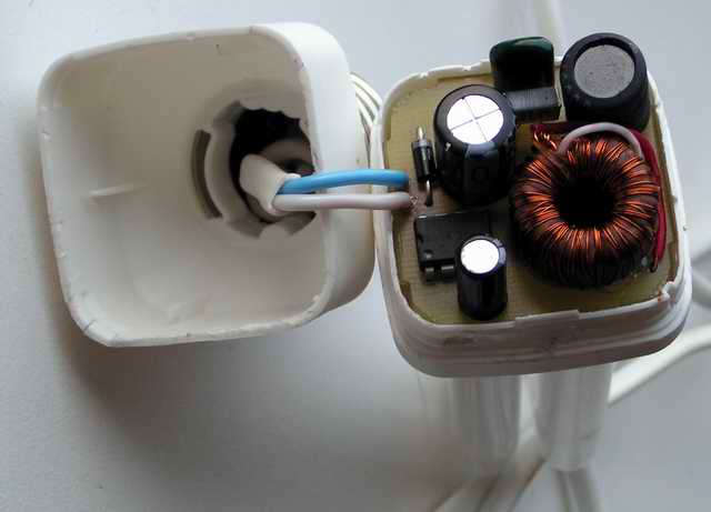

Какие еще похожие микрухи есть, чтоб минимум обвески было? Хотелось бы лампу от трех аккумуляторов запитать (3x1.2В) и чтоб КПД повыше. Транзисторы можно наковырять на материнках, а откуда бы микруху выдрать? Может и транс можно от кудато готовый выдрать. Мотать себе не лень, а вот знакомых бы всех тоже обеспечил бы еслиб из готового наковырять. Просто хочется питать ЛДС от как можно меньшего напряжения с как можно большим КПД, Может уже готовые решения есть?
Наверное это самая удачная микросхема. Хотя возможно я не прав, сильно не рыл в этом напрвлении, поскольку не задавался целью питать ЛДС от столь низкого напряжения, да и смысла в этом не вижу, поскольку габариты и мощность аккумулятора и батарей вещи практически линейно взаимосвязанные, т.е. при том же массогабарите мы можем иметь 3.6в 8.5А и 12.6 2.5А а лампа будет гореть одинаковое время, согласитесь, что проще сделать конструкцию с питанием от 12в. Наиболее разумное в переносном варианте думаю использовать пальчиковые на 2.5-2.7А 10шт. 7-8 вт лампа от них проорит 5 часов на полную мощность.
Готовый транс вы не найдете, да и гораздо лучше когда он изготовлен специально для этой схемы. В чем тут проблема то, ну намотать немного провода на кольцо, разве это сложно? Если что, помогу рассчитать.
Микросхему купил в чип и дипе за 34р там же и полевик за 15р.... все это прекрасно уместилось в корпусе энергосберегающей лампы. Сегодня доеду до дому, выложу фотку.

Обещанные фотки.
LDS03.jpg [35.88 KiB]
LDS02.jpg [27.41 KiB]
LDS01.jpg [24.38 KiB]

Получается те транзисторы в одном смд корпусе? Очень удобно кстати. :))

Ну да, до 5А каждый держит, при грамотном подходе не греются, емкость в затворе относительно не большая, и все это за 15р в опте за 10. Рекомендую. :) В результате конструкция оч не большая получается, и никаких радиаторов.
