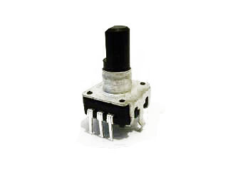

Спасибо за ответ .Начну собирать . Каким портам МК соответствуют A , B , и C энкодера ?

Там где три вывода в ряд средний GND. остальные А и В
Два вывода отдельно это кнопка
