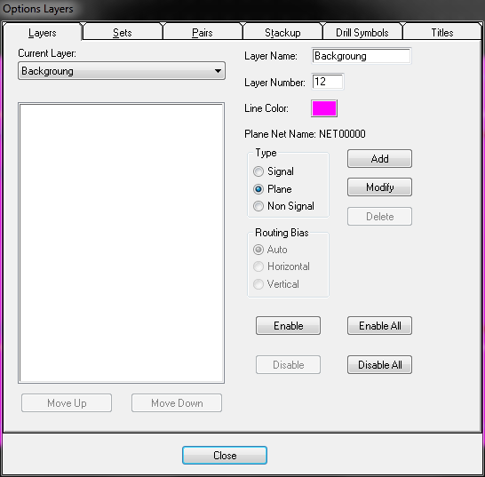

Доброго здоровья всем!!! Подскажите асы новичку как в PCAD вывести на печать негатив (белые дороги на черном фоне)??? Уже пол дня ковыряюсь и не могу найти как. Цвета слоев менял, результат ноль
- Сообщения: 28
- Зарегистрирован: Сб дек 11, 2010 12:37:39
Извиняюсь за повторение, перечитал всю тему и понял, что сам PCAD этого делать не может, только через виртуальный принтерyarik.ks писал(а):Доброго здоровья всем!!! Подскажите асы новичку как в PCAD вывести на печать негатив (белые дороги на черном фоне)??? Уже пол дня ковыряюсь и не могу найти как. Цвета слоев менял, результат ноль
Зря Вы так. Идея не моя, но теперь уже не помню, на каком форуме находил. Сделал сейчас по памяти, может и не совсем так как там было, но все получилось.Извиняюсь за повторение, перечитал всю тему и понял, что сам PCAD этого делать не может, только через виртуальный принтер

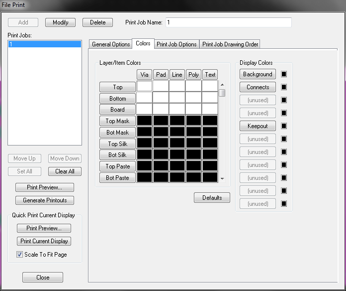

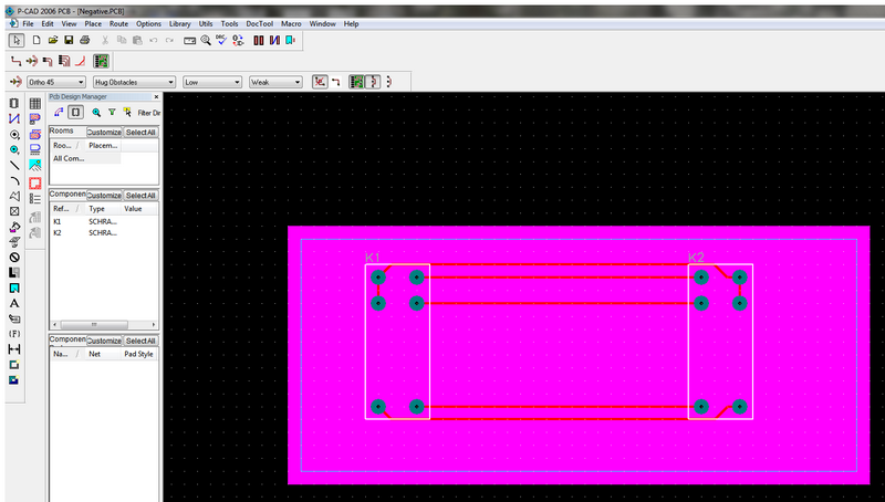

Для печати негативом прямо из P-CAD нужно выполнить некоторые действия. А именно:
1. Создаем дополнительный слой, и назовем его, к примеру Background. Я его сдела его типа Plain. Не знаю важно это или нет, но пока так. Задаем ему некий цвет.
2. Рисуем в этом слое полигон размером чуть больше границ платы по всем сторонам. Цвет этого слоя при работе можно сделать очень бледным либо потом вообще отключить и не показывать чтоб не мешался. Этот полигон нужен только при печати.
Последний раз редактировалось Drex Пт янв 21, 2011 18:14:49, всего редактировалось 1 раз.
3. В опциях печати делаем вот такие настройки цветов слоев: Наш слой Background тоже черный
4. В опциях очередности печати слоев делаем вот так:
5. Видим на превьюшке именно то, что нам нужно.
По такому же принципу можно поколдовать и вывести на печать еще и слои с надписями.
Вот и все. Удачи!
