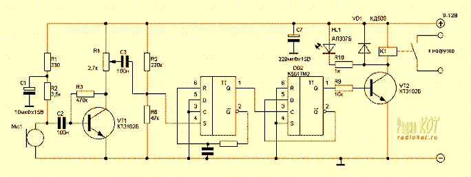

как определить у микрофона МКЭ-3 правильно полярность ? три провода синий(+) красный(-) белый(сигнал)??я правильно понял?

Сразу извините за очередной повтор на тему: "Собрал а оно не работает как надо"... но я не смого сделать для себя никаких выводов из выше изложеных постов по сему ... вопрос:
Собрал я этот звуковой переключатель: а он от звука никак не реагирует, но если на транзисторе VT2 (он же ВС547С анлог КТ3102Б) замкнуть Б и Е то реле включаеться ... если отпустить ... то реле выключаеьтся ... но почему оно тогда не работает от звука ...? помогите ... пжлст,...
Так в том то и дело, что на все эти вопросы не один раз отвечали.
В первую очередь нужно убедиться в том, что ошибок не наделали, а потом по частям настраивать.
Здесь вот уже писали. Све блоки можно по отдельности проверить и найти где не работает.
viewtopic.php?p=76553#p76553
И здесь про это же.
viewtopic.php?p=421073#p421073
Десятки случаев были, что выкладывают десяток советов, а оказывается, что там припаяли не так.

Сообщений: 4
а мо6ите сказать какие должнабыть значения в контрольных точках, ну скажем на VT или отчего можно оттолкнутся?

Сообщений: 34
Вот я разбил схему. По этим отдельным кускам потом её и настраивать нужно, но эти куски и по отдельности можно проверить. Видите, на входе элементарный усилитель. Потом стандартная схема одновибратора, затем D-триггер в режиме счёта. Потом силовой ключ.

arukas писал(а):
а как насчет 3 части (счетного триггера) и 4 части силовой ключ ... как тут быть?
Но там же просто показали, что схема состоит из элементарных узлов, которые можно проверить, а уж как работают эти элементарные узлы нужно самому посмотреть.
Неужели в этой теме нужно рассказывать как работает счетный триггер на микросхеме К561ТМ2 или как работает ключ на транзисторе?
Да здесь и на форуме полно таких тем. Если здесь лень поиском на форуме искать, то в гугле наберите как работает триггер.
