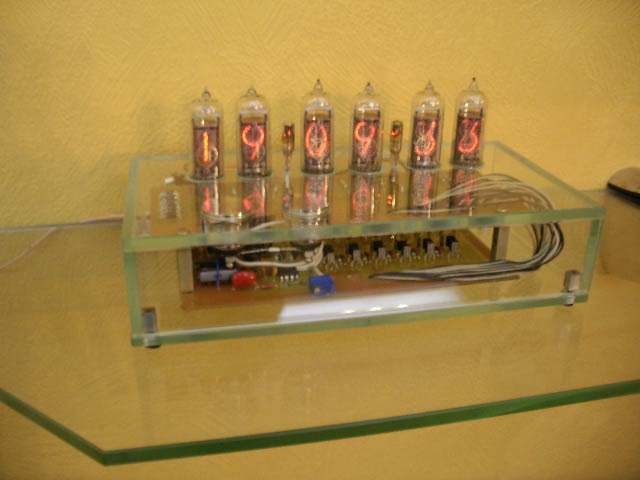

Новый корпус, материал-стекло 5 мм, склеенное аквариумным клеем
Получилось прикольнее, чем ожидал, цифры как будто висят в воздухе, из-за какогото оптического эффекта всего остального как то не видно, фотографии этого не передают
Первый раз не пожалел, что сделано на больших транзисторах,а не на смд или 155, как сказали поэты-авторы :-) "Wie römische Legionäre warten die Hochspannungstransistoren darauf, die Ziffernröhren zu befeuern" -транзисторы стоят как римские легионеры, которые ждут команды зажечь лампы-вольный перевод :-)

k s, очень необычно!!!действительно чтото новое! молодец! :)

Красиво. стекло в стекле.
КТ605 - смотрелись бы круче :) особенно в желтом корпусе.

поясните, зачем выключатели, переключатели, кнопки и светодиоды?
а вообще смотрится оригинально..даже и не поймешь,что это часы :)

Кнопки-установка времени и сброс,на секундах только сброс.Тумблеры-индикация,будильник,бой.Светодиоды-индикация режимов чтобы в темноте видеть включен ли будильник.Первый мигает всегда,чтобы при выключеной индикации или сети видеть что часы работают.Переключатели установка будильника .Они сразу выдают двоичный код,который сравнивается на 561ИП2.
Да! Все кто ко мне приходят,в упор не видят этих часов,думают какой то прибор.

кстати транс в конструкции у Вас точно от заводского прибора :))
Транс от В7-22,купил их несколько от раскурочаных приборов специально для часов.Может надумаю как нибудь сделать часы на больших индикаторах.Индикаторы уже давно лежат,когда то купил в магазине радиотоваров.И ещё панельки к ним нашёл.Видел самодельные часы на накальных индикаторах,тоже красиво смотрятся.Вот их трудно найти,особенно крупные.Маленькие у меня есть.
