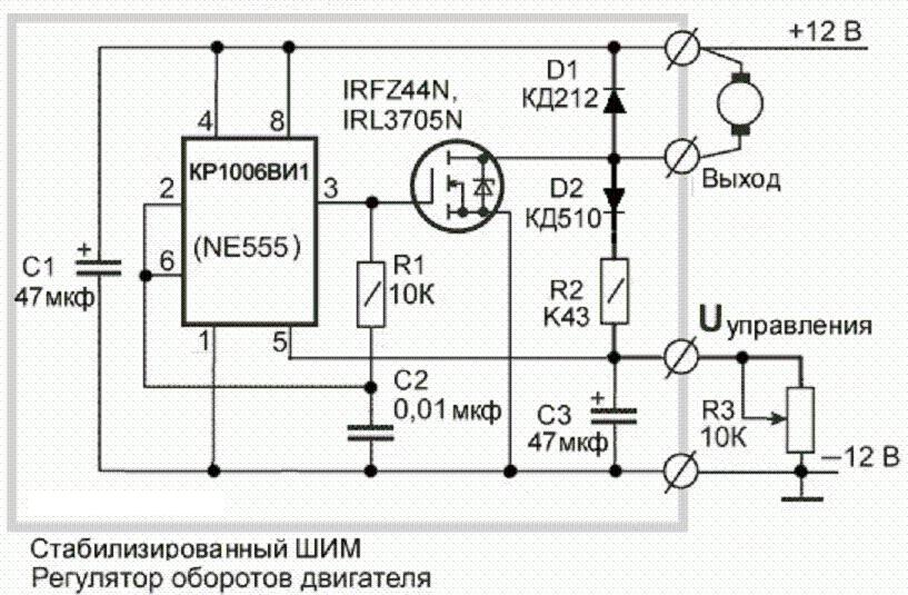

Прошу помощи! Спаял регулятор по схеме из статьи:
Регулятор на 555.jpg [90.58 KiB]
Паял для сверлилки, такой как у автора статьи в сером чемоданчике. По его словам именно эта схема и работала лучше всего с данным конкретным двирателем. Заработало, включилось. Правда питание не 12 вольт, а 15 вольт. Резистором R3, насколько я понимаю, выставляются минимальные обороты моторчика на холостом ходу... Я выставил, но при нагрузке на вал, обороты не увеличиваются, а мотор, наоборот, еще больше теряет обороты. :cry: Подскажите, на что обратить внимание. Может автор статьи что-то подскажет...
А почему они должны увеличиваться? Нет ОС по току.

А как это исправить? Я в радиотехнике новичок еще. Я сделал все как в статье описано было. У автора то, по его словам, все заработало.
Ответ на картинке
Так оно и у Вас работает , только в описании этой схемы нет ни единого слова о том что она
сама изменяет обороты.

Ага! Теперь понятно. :) А я думал все схемы, которые в статье, они автоматически меняют обороты электродвигателя!
