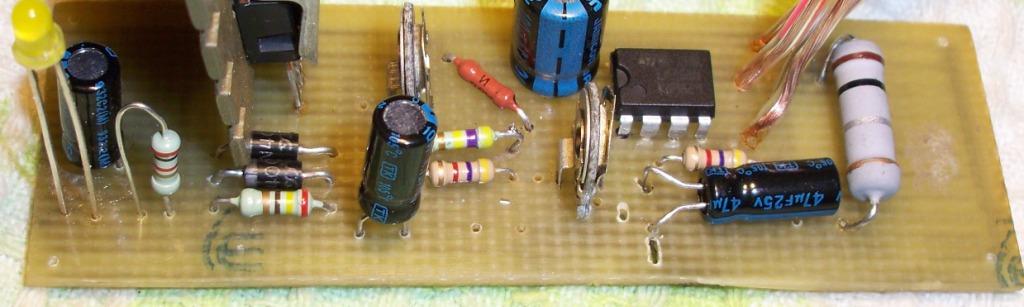

Доброго времени суток уважаемые. Собрал по последеней схеме регулировка очень странная холостые очень хорошо регулируются а вот максимальные только при крайнем положении переменника т.е. резистор в 1ком почти на землю и вроде тогда все нормально но вот почему именно так не как не в еду.
Автору большой респект за схемы давно мыкался в поисках похожих последней доволен больше всех.
так все настроил все отладил на сопротивлении 0,1 ом она всетаки работает просто необходимо увеличить сопротивление R2 делителя с 39к до 680ком (Кстате появляется доволь не приятный эффект когда двигатель срабатывает на наводку в металлической отвертке на блюдается только при крайних положениях регулятора) далее убрать емкость с 2 ноги микрухи ln358 емкость по на третьей ноге увеличить до 47мкф (смотреть по печатке) получилось вот так ...
Комментарий к файлу: Вид платы со стороны пайки
100_3213.JPG [95.08 KiB]
Спасибо, а я мучил делитель на + выводе ОУ. Как-то даже не подумал что надо "-" мучить.
