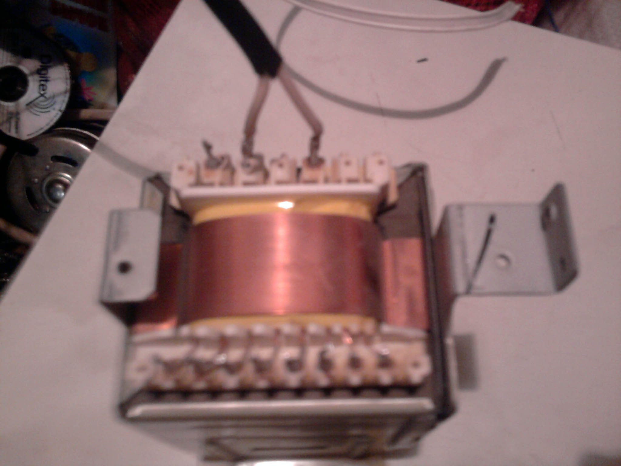

Мяу! У меня есть трасформатор низнаю о нем нечего. знаю только сколько вольт выдает.
фотки прикрепил. Вопрос подойдет ли этот транс для питания усилка (ну вместе с выпрямителем и фильтром)

Прикрепи фотки и желательно на фотке чтобы присутсвовала линейка или спичечный коробок!
Как пишут у нас на форуме:"Экстрасенсов тут нет!". :)))

Если ответить- подойдет - будет правда, аесли нет - то тоже правда :) Ибо неизвестно, какой усилок питать собираешься.

вот еще фотки

Ширина 5 коробков. Высота 6 коробков :)

Мне этот трансформатор дал один мужик - торговец радиодеталями. Сказал что из муз. центра. А вот гланный вопрос на сколько он ватт. Или ампер.

Ватт 30-50 (т.е. для усилка 2*10 ватт должно хватить). Подключи на выход вольтметр и нагружай лампочками, резисторами - как только напряжение упадёт на 10-15% - считай сколько нагрузил (или измерь потребляемый ток).

линейкой измерь - более понятно будет.
ABCD
A - ширина керна ( на чем катушка сидит )
B - "пузатость" магнитопровода ( толщина наборных пластин)
C - ширина окна
D - высота окна
Это ВАМ не Это...

2vitrix
+ Толщину провода + количество витков )
Вот Вы промерили напряжения 25 вольт- 1/2 и 51 вольт- 1/3, между 2 и 3 выводами что? Вы сейчас по своим замерам нашли либо общую точку соединения двух абсолютно разных обмоток, поищите еще напряжения относительно вывода 1 и вывода 2- ваша цель- найти еще один канал на 25 вольт- найдете и применяйте в своём усилителе.

Вот еще раз замерил между 1/2 26в и 2/3 тоже самое

15 вольт между 4 и 5

между четвертым и шестым 30 вольт

4,3 вольта на седьмом и восьмом
Это главные обмотки.
Ну вот, я как в воду глядел. Тихон Мурзикович вот и сади свой оконечный каскад УМЗЧ на эти выводы после выпвямления конечно

а можно схемку двухполярного питания?
ИХ МОРЕ, ДАЖЕ В ЭТОМ ФОРУМЕ. Посмотрите любую статью, касающуюся например усилителя на TDA7294
