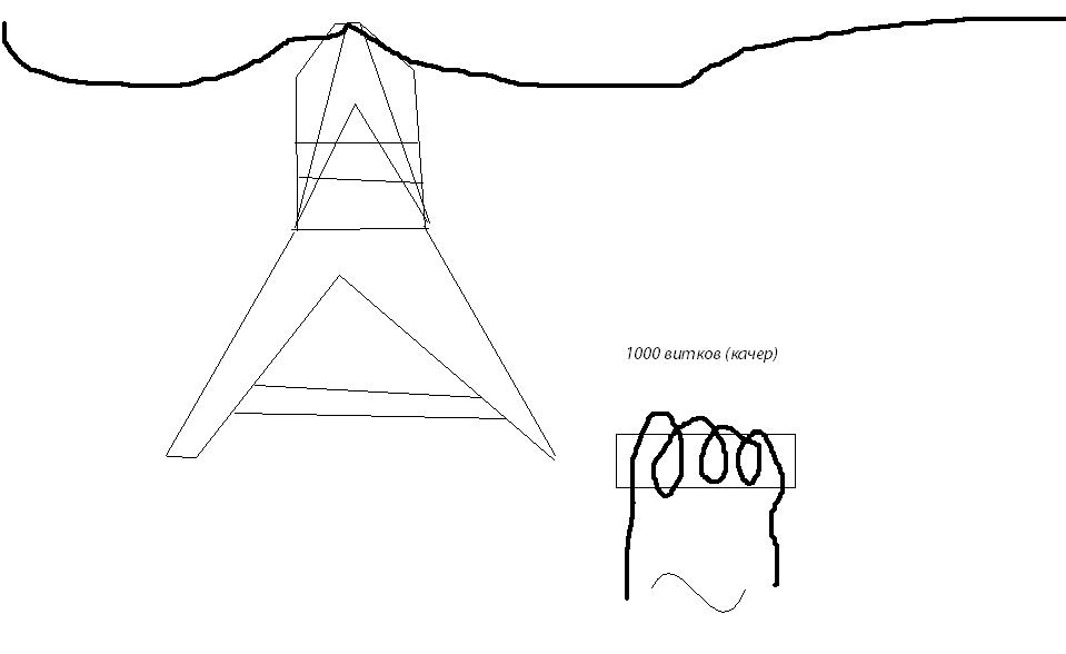

:twisted: есть такая идея мне надо охранять участок находящийся в 30м от ЛЭП
есть ли такое устройство которое бы получало 50-60ма 2в от лэп на расстоянии :dont_know:
(мне для питания охранки)

Намотай вдоль 100 метров провода и замеряй ЭДС :))

нет мне надо шото типо катушки от качера
лэп.JPG [31.6 KiB]

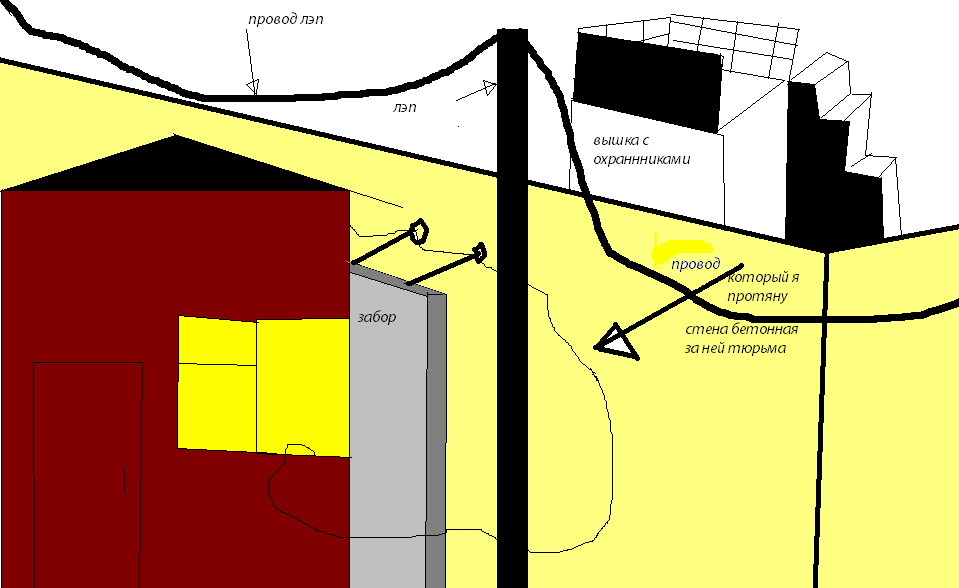

Прямо над забором проходит ЛЭП-35 кВ.
Брал бухту RG-6, размотал по верху своего и соседа заборов (вдоь ЛЭП), с одной стороны заземлил на контур центральную жилу, а между ней и оплеткой впаял 1 ком рез.
Со второй стороны то замыкал, то размыкал центр с оплеткой, вешал емкости :))
Короче - ЭДС есть, в зависимости от погоды от 6 до 30 В (на рез. 1 ком,) , влияния замык-размык и кондеров не ощутил.
Расстояние по вертикали до ЛЭП - гдето 10-12 метров, до земли - 2м.
Дерзай :))

легко сказать :roll:
у меня рядом тюрьма а там охранники на вышках смотрят "чё я там делаю" :evil:
ой ошибся у меня до линии 10 метров! на забор повешаю :twisted:
я вообще нифига не понял нарисуйте схему :wink:

вот так я протяну провод 8)
провод лэп.jpg [89.03 KiB]

RG-6 антенный в белой изоляции, кабельное и пр.
То, что у меня было под рукой :))
Помни главное!!! - близко к шнуркам ЛЭП не лазить!!!
Фото бы еще твоей ЛЭП увидеть, чтоб не начудил ты чего :shock:

я её щас :wink: нарисую
нажми!
 Заголовок сообщения: Re: халявная энергия от ЛЭП!
СообщениеДобавлено: Вт фев 08, 2011 15:45:50
Рейтинг сообщений: 2
Зарегистрирован: Сб ноя 06, 2010 19:21:40
Сообщений: 1350
Откуда: Донецк
Не рисуй.
Сфотографируй, любым качеством, хоть на х***ю мобилу, желательно, чтоб в сравнении с твоим домостроением.
И забор зоны чтоб попал в кадр.
Если он железобетон - подсадит тебе наведенную ЭДС.
