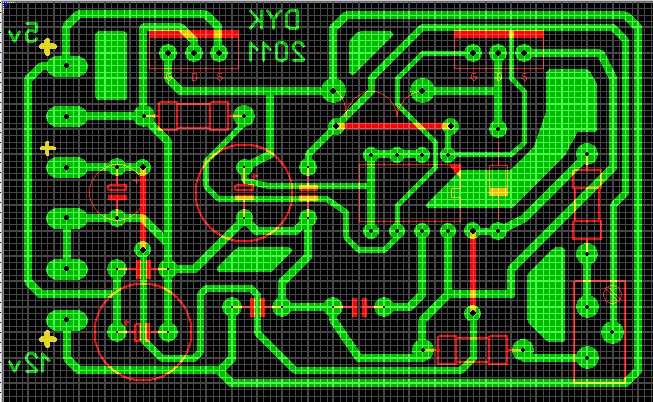

Развел в SP5 питальничек правда 3 перемычкм вышло :))) завтра будем утюжить и травить :)))
Coolish спасибо за подсказку ! возникла у мя классная идея :idea: ! на выходных попробую воплотить :idea:

Продолжим сагу о правильном питании , забабахал сегодня 2 платы , делал на ; первая - обложка журнала chip ,вторая - обычный листок из этого же журнала
как ни странно думал с листка будет кака , ан нет !качество не хуже чем обложка ! :))) в основном раньше фигачил на обложках .
Вообчем смотрите сами
PS
вставлю и иа пять копеек :) по питальникам ,как мне кажетси комбо варианты самые оптимальные ,в отличии от просто 200v , как раз ща и занимаюсь им как видите ,
также планирую
плату с съемным вариантом дросселем , полевиком ,резюком

То ALEXLAB:KSN75 как у Вас обстоят дела? Заработали часики?
Ещё нет, лампы спаял только, сейчас остальное в PCAD-е развожу....
