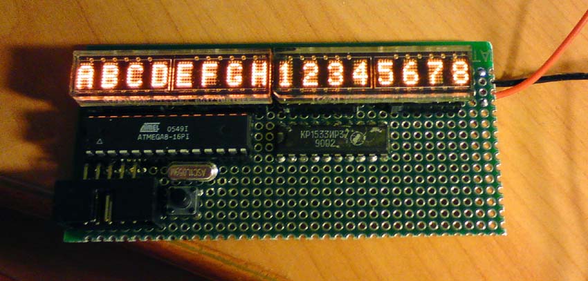

По идее, этому тут не место. Но в конструкции есть часы, и индикатор по внешнему виду, очень газоразрядно смотрится.
Обалдел от сходства спектра свечения, когда запусил.

Microtech , это же рарные индикаторы ! :))) раньше такие в моторолы раскладушки пихали ,у мя пару таких микрух валяется ,кстати а как ты их подключал ? скинь схемку плз .

DYK На похожие индикаторы нашлось описание: http://www.avagotech.com/docs/AV02-2018EN
Но у меня индикаторы от старых моторол, их конкретно, в документе нет. С адресацией получилась путаница - нужна инверсия, в PDF про неё не сказано. На словах - контроллер встроен, питание 5В, параллельная шина данных и шина адреса, WR,RD,CS (как ОЗУ). Но RD не особо нужен. На моей макетке регистр-защелка адреса, просто экономит ножки процессора. Схемы там особой нет. ASCII таблица полностью, управление миганием и яркостью , несколько символов можно самому загрузить.

Microtech, я сразу чуть не обалдел, подумал ГРИ!!!!
