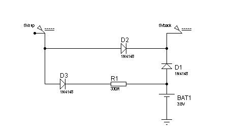

Аккумулятор 3.8В 80мА
Диоды-Шоттки например BAT85
Резистор 330 Ом ограничивает ток зарядки (у меня 3мА). Возможно придётся пересчитать под Ваш аккумулятор.
5Vsup- подключается к выходу 7805 и питает только MAX232.
5Vback- идёт на МК и обвязку.

спасибо большое, сам бы не придумал, хотя все просто, далек от электроники
аккум-судя по напряжению- 1 банка lipo? хотя тогда емкость маловата

небольшая поправочка не 3.8В, а 3.6В :oops:
Аккумулятор такой использовал
