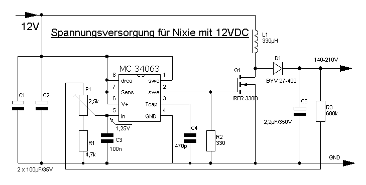

Раз пошла такая пьянка, рассмотрим ещё одну популярную схему.
Это вариант с "полудрайвером" полевика. В данном включении MC34063, она активно заряжает затвор через диод. Разряжать она затвор не может. Транзистор Q2 позволяет разряжать затвор максимально быстро после закрывания ключа микросхемы, что позволяет использовать резистор R6 номиналом 1k - без рассеивания на нём большого количества энергии и излишне не нагружая внутренний ключ микросхемы.
Ключевой транзистор можно ставить IRF740, у него чуть меньше сопротивление открытого канала - меньше потерь.
Данная схема позволяет работать без радиатора полевика. Номиналы резисторов делителя выбраны из стандартного ряда и соответствуют напряжению 180 В, никаких подстроечников ставить не нужно.
R1 - токовый датчик, резистор мощностью 1 Вт. Если его не поставить, то не только теряется защита от перегрузки, но и схема в целом может работать нестабильно, если дроссель склонен к насыщению.
Иногда ставят конденсатор C99. Его ставить не нужно. Дело в том, что таким образом пытаются решить проблему самовозбуждения преобразователя, путём загрубления обратной связи. Если с этим конденсатором схема работает "лучше", значит надо искать проблему в разводке либо в режимах работы.
Дроссель должен быть либо с открытым магнитопроводом, либо, некоторые делают на кольце больших габаритов (чтобы не возникало насыщения), использование кольца позволяет снизить количество витков, выполнить их толстым проводом и снизить омические потери индуктивности. Индуктивность желательна от 200 микрогенри.
При правильной индуктивности, её нагрев также практически отсутствует.
Диод D1 любой "ультрабыстрый" с обратным напряжением 300 В.
C1 это задающий частоту конденсатор. Можно выбирать примерно в диапазоне 200-1000 пф, в зависимости от используемого дросселя и имеющейся нагрузки (требуемой мощности). Меньше ёмкость - больше частота.
При низком напряжении питания, ниже 9 В, требуется большее количество импульсов для накачки мощности, а полевик ещё и начинает открываться не полностью. 9 В где-то и является нижним пределом для 6 индикаторов. 12 В самое оптимальное напряжение питания.
Разновидность этой схемы без полудрайвера:
Резистор R6 выбирается исходя из баланса между нагревом его самого и нагревом полевика/снижением пропускной мощности преобразователя. КПД схемы без полудрайвера в любом случае, ниже. Указанный номинал 100 Ом требует резистора мощностью 2 Вт, находится в пределах допустимой нагрузки внутреннего ключа микросхемы и даёт достаточно быстрый разряд полевика.
Недостатки:
- Так как MC34063 релейник, дроссель может посвистывать на звуковой частоте, да ещё и в зависимости от нагрузки, какие цифры и сколько их светит на индикаторах.
- Нужна дополнительная обвязка в виде полудрайвера, либо имеем низкий КПД.
- MC34063 не работает при отрицательной температуре :? нужна MC33063
Преимущества:
- Недорогая микросхема.
- Диапазон входных напряжений от 9 и теоретически до 40 В (только конденсатор на входе надо брать соответствующего напряжения), опробовано от 9 до 16.
- Работает сразу при указанных номиналах.
Сделать хотел грозу, а получил КоЗу

кто собирал преобразователь на 34063, подскажите, почему может колебатся напряжение от 180 до 250 вольт, период-около 1 сек, цифровой тестер успевает замечать эти изменения
преобразователь собран по схеме http://www.stefankneller.de/elektronik/ ... /nixie.gif
в двух часах он прекрасно работает, а тут просто собрал на макетке для одноламповых часиков, вроде из тех же деталей, но почему то- такая проблема. лампа работает, но просто заметно изменение яркости.
ОТВЕЧАЮ САМ, МОЖЕТ ПОМОЖЕТ КОМУ
помог конденсатор 0.22mФ на 5 ногу 34063, в моей схеме его не было, может от разводки платы зависит

ewrey писал(а):
Coolish А что происходит при использовании дросселя большего номинала? Я с своих источниках с МС34063 использую СМД дроссель на гантельке, на 470мН. Так то вроде работает нормуль, но о подводных камнях знать не мешает. :)
Больше, в разумных пределах, можно. По формуле даташита рассчитывается минимальное значение индуктивности.
При установке индуктивности с запасом, можно снизить частоту преобразования и выиграть немного КПД.
Может это зависимость от нагрузки? Весь с частотой 1 сек меняется информация на индикаторах. Без нагрузки оно как?
Проверьте цепь обратной связи, может там на макетке чего не так. , (может на ней кондёр микрофарад на 10 стоит)
