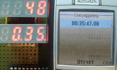

Во вложении схемы свою ашипку исправил,
Сейчас установил кварц без конденсаторов, соединив корпус кварц с 10 выводом tiny2313,
(только кварц пока используется с длинными ножками ,ну в том виде как и был куплен, ведь схема у меня пока на монтажке, (если это имеет значение))
(fuse SUT1,0 = 11-????) посмотрите во вложеной схеме, как я выставил.
Сейчас сделал старт (даже фото старт, чтобы обьяснять не на "пальцах" :) )
Дальше снятие показаний будет значительно позже.

А так же хочу добавить, что сейчас провожу замер промежутка времени, на индувидуальном варианте ( далее будут другие МК , кварцы....) думаю что такой вариантИзображение,
коректировки с доп. конденсаторами не избежать (хе-хе, многие радиолюбители и я в том числе, не любят таких усложнений схемы :lol: шутка)

Вот зафиксировано за 6 часов работы, что тут получилось, разность около 8 сек, спешат.
Это при условиях ,что кварц без конденсаторов, корпус кварца подключен на общий минус.
fuse-бит только одна галка стояла на SUT0.

Здраствуйте. Сейчас засек время с прошивкой STOPWATCH_FULL_05.rar , фьюзы в пони прог все галки сняты, точки 2 и 4 мигают во время счёта.
Вот результат за 6 часов, явных расхождений пока не видно,
сегодня постараюсь показать здесь более длительный результат, счёт продолжается.
Так что секудомер этот меня в принципе , уже устраивает еще со сборки STOPWATCH_FULL_03, Остаётся тут только комбинация с точками.

Вот, посмотрите результат точности хода часов
фото в момент старта
фото через 23 часа 15 мин.
Вот это да, если бы так каждый доктор лечил, как akl!!!
Да схемка сделана клас, во первых 2 в 1 часы и секундомер
Второе отображение в полном формате часы, минуты, секунды
Третье управляющие кнопок задействованы к общему проводу, что позволит встраивать и адаптировать схему к другим устройствам.Тут по схеме видно, удачное решение с подключением кнопок.
Как видно по фото и с точность хода все в порядке.
А также на данный момент, еще и остался свободный порт МК , что позволит в дальнейшем модернизировать часики, использовав его для энергосбережения (отключение дисплея при резервном питании) или отработки на какое либо событие.
Да в прошивке STOPWATCH_FULL_07.rar точки как я и думал.
akl меня например, этот девайс полностью устраивает. Спасибо !
Замер интервала 023.jpg [31.76 KiB]

Вот , как итог проделаной работы , благодаря akl , такое получилось устройство часы-секундомер
