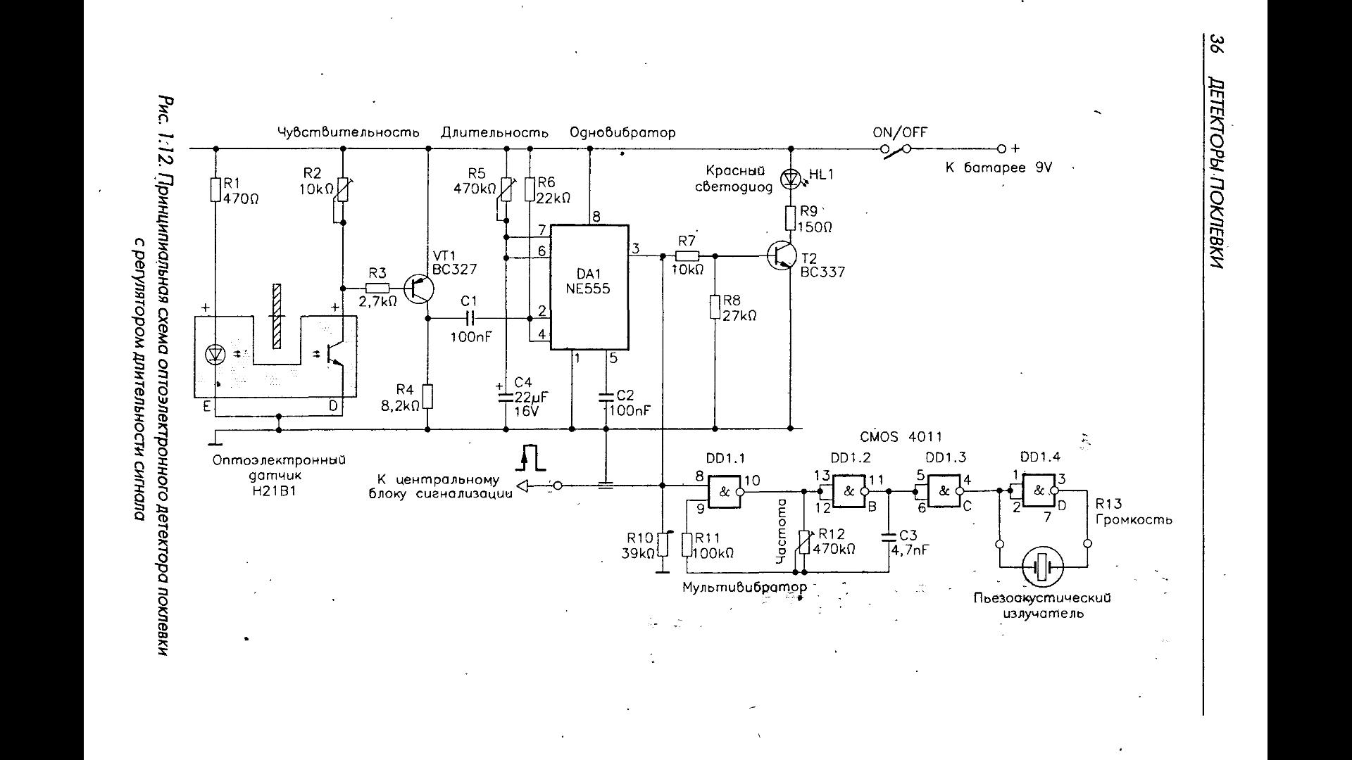

Нашел схему по которой я делал
Детектор поклёвки.JPG [154.83 KiB]
