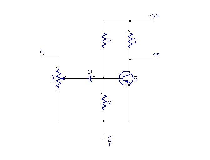

Re: Каскад с общим эмиттером.
доброго времени суток.
не спрашивайте для чего оно надо, но всё же...
подскажите пожалуйста, как или что в этой схеме надо изменить для того, чтоб напряжение питания можно было снизить до 4.5 - 6 V. И ещё вопрос, от каких резисторов здесь зависит коеффициент усиления (как его можно увеличить)?
транзистор: КТ3107
переменный R: 1k
R1 - 24k; R2 - 2.3k; R3 - 180
C - 10u
спасибо большое...
транзистор: КТ3107
переменный R: 1k
C - 10u
спасибо большое...
Схема на практике неработоспособна. Нет стабилизации рабочей точки транзистора.
На практике так безграмотно никогда не делают.
Схема должна выглядеть так.

сия схема лишь часть устройства. Всё отлично работает и выполняет свои функции при питании в 12В и относительно сильном входном сигнале ... Но хочется произвести небольшой апгрейд - понизить напряжение питания и использовать девайс при менее сильных входных сигналах (если коэффициент усиления этого узла повысить в 2 - 3 раза этого будет вполне достаточно).
3.14159 писал(а):подскажите пожалуйста, как или что в этой схеме надо изменить для того, чтоб напряжение питания можно было снизить до 4.5 - 6 V. И ещё вопрос, от каких резисторов здесь зависит коеффициент усиления (как его можно увеличить)?
транзистор: КТ3107
переменный R: 1k
C - 10u
спасибо большое...
Резистор R2 здесь абсолютно бессмысленный. Он просто немного на себя берёт тока от резистора R1, ну и немного обратного тока транзистора отводит на землю. Напряжение на базе у транзистора в активном режиме будет всегда порядка 0,6-0,7 вольт. Поэтому резистор R1 просто задаёт ток базы. Чтобы уменьшить напряжение питания, нужно просто уменьшить номинал этого резистора. Скажем, при 12 вольтах ток базы был (12 вольт - 0,7 вольт)/24 кОм =0,47 мА. Чтобы сохранить этот ток при питании 6 вольт, нужно использовать резистор R1=(6-0,7)/0,47=11,3 кОм.
Напряжение покоя на коллекторе равно напряжению питания минус падение напряжения на коллекторном резисторе (R3). А это падение напряжения сильно зависит от тока коллектора, который определяется произведением базового тока на коэффициент усиления транзистора. Базовый ток мы задали достаточно жёстко, а вот коэффициент усиления транзистора от экземпляра сильно зависит, да и от температуры тоже сильно плывёт. Вот и получаем нестабильность. Коэффициент усиления определяется отношением коллекторного резистора к сопротивлению перехода база-эмиттер, которое примерно равно отношению 25 мВ к току коллектора в миллиамперах. Сопротивление получается в Омах. Вот и получается, что коэффициент усиления сильно зависит от тока коллектора. Это плохо. Поэтому схема эта очень плохая.
с питанием ясно. спасибо. (то-есть от R2 можно смело избавиться?)
Если предположить, что для стабилизации раб. точки мы добавим Rx (вариант схемы который предложил Вася), какими надо брать номиналы R3 и Rx? Как понимаю, чтоб изменить коэфф усиления надо играть с R3 (в какую сторону)?
Или, если не сложно, набросайте пожалуйста похожую схемку, но хорошую (с номиалами элементов).

Если брать мою схему, то никаких резисторов там не нужно выбрасывать, т.е. R2 должен остаться.3.14159 писал(а): какими надо брать номиналы R3 и Rx? Как понимаю, чтоб изменить коэфф усиления надо играть с R3
Rх бери раз в пять меньше чем R3
Оптимальная величина R3 зависит от сопротивления нагрузки этого каскада, но у тебя не нарисовано, что там дальше идет.
Для того, что бы правильно посоветовать нужна полная схема, а не её фрагмент.
