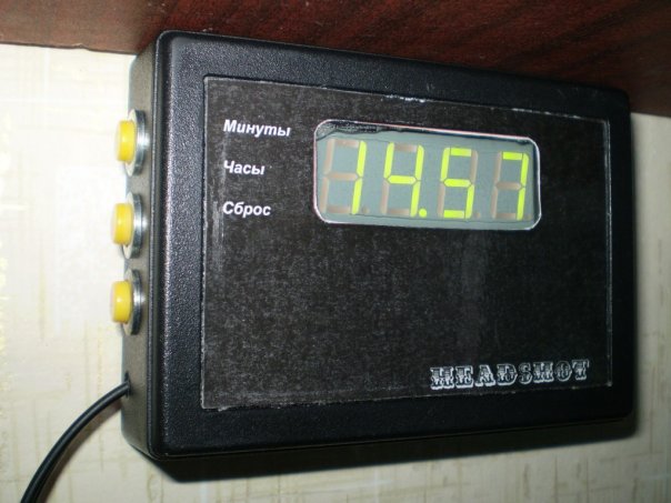

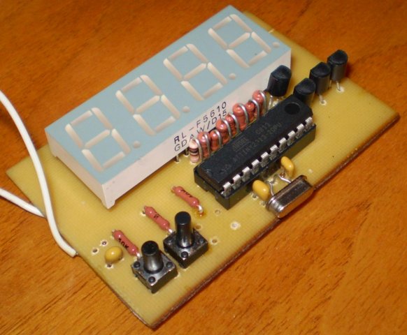

Вот, мои часы. Эти часы уже полгода идут.
Комментарий к файлу: Схема, прошивка, печатка
Кварц 4 Мгц
Индикатор общий анод с точками по середине
ATMega48
Часы МК.zip [24.12 KiB]
