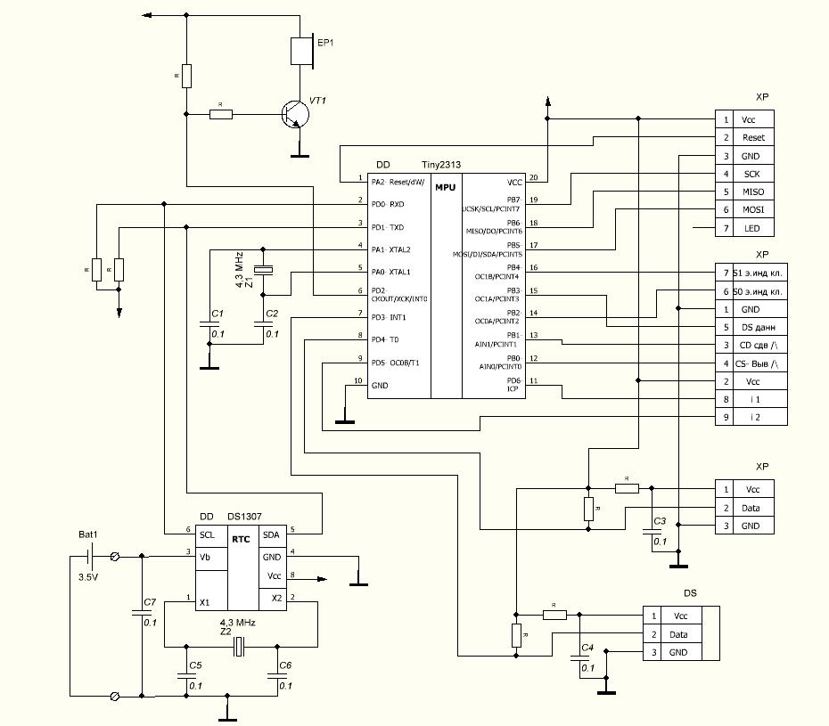

Нужна помощь !!
Собрал я устройство на Tiny2313, прошил. Но работает оно только при подключенном программаторе !!! Вытаскиваю разъем программатора работа устройства останавливается!
Нога №1 Tiny2313 на питание через 10 КОм. Замыкал на питание - не работает.
На выводах Mosi, Miso, Csk ни чего не висит, в работе устройства не используются!
Тактирование - внутреннее.

А после отключения программатора питание на МК имеется?

SV12 писал(а):
Нужна помощь !!
Молодец что собрал и прошил.А схему показать религия не позволяет?Экстрасенсы к битве готовятса!
Конечно, Программатор от устройства питается.

Все это только проект для проб-испытаний. Первый на AVR. Часы-термометр на индикаторе от автомагнитолы. Валется пара таких без дела.
Часть 1 - Из всего нарисованного есть только Tiny2313. Не нарисован резистор 10Ком от выв1 к питанию.
Часть 2 - Индикатор. Как оказалось индикатор с двойным мультиплекстированием- надо немного переделать. (провожу опыты). Мож чего и получится.
В том виде как щас на идикаторе мигают по очереди половины всех сегментов. Но вопрос был не об этом.

Попробуй притянуть входы программирования к земле через резисторы 10К.
