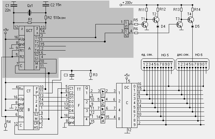

Привет всем. У моих часов (схема Rokl) один неприятный момент - при первом включении питания лампы отображают цифры в произвольном порядке, даже две (!!) цифры в одной лампе (при этом одна лампа не горит). В общем, вроде как срыв синхронизации, восстанавливается многократным сбросом питания или многократным кликом кнопки "сброс минут", далее часы работают без проблем. Интересно, что по этой схеме собирал уже 3 часов - одни по оригинальной, двое - с добавлением секунд (схему выкладывал выше), и все глючат одинаково. Сталкивался кто-нибудь с этим, и что посоветуете?

Прилагаю схему доработки.

А сброс ИЕ12 делать не пробовали? потому как непонятно, как у вас "нет синхронизации" - разом активируются несколько анодов или ИД1 - активизирует несколько катодов разом? Кстати, на схеме ROKL'а эти входы висят в воздухе.

Да, впечатление, что два анодных транзистора работают синфазно.
Это мое добавление к исходной схеме, а вот схема Rokl.
3.jpg [184.01 KiB]
