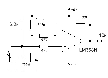

Есть собранная по варианту №1 схема паяльной станции и фена. Изначально в схеме был использован паяльний с термопарой, но был заменен нагревательный элемент на керамический с терморезистором, переделка схемы измерения с подтяжкой горячего конца терморезистора с помощью 1,5 кОм к 5в обеспечила работоспособность паяльника с нелинейной характеристикой. То есть если при 200 градусах индицируемое на станции значение соответствовало измеренному с помощью мультимеира с термопарой, то при 250 уже была ошибка. При 300 градусах, ошибка увеличивалась. После переделки схемы в соответствии с вариантом http://www.radiokot.ru/forum/download/file.php?id=30216 станция заработала как надо!
Но вот попал в руки прекрасный паяльник Goot RX-70GAS с керамическим нагревателем от паяльной станции GOOT RX-711AS, но у него один конец теморезистора сделан общим с одним концом нагревательного элемента.
Вопрос к общественности, можно ли модифицировав схему как в приведенном фрагменте обеспечить работоспасобность станции с данным паяльником?
Так не получится - это истоковый повторитель, на паяльник будет попадать примерно 5 В. Если хочется коммутировать + питания, надо либо применить P-канальный полевик (соответственно проинвертировав сигнал управления), либо пляски с бубном с использованием дополнительного источника питания для управления N-канальным полевиком. Напряжение на затворе должно быть больше примерно на 10 вольт, чем на истоке.
Примерно как на рисунке.
В интернете есть и более изощренные схемы :)
Возможно проще будет "вывернуть" терморезистор, поменяв прямой и инверсный входы ОУ и подключив общий вывод паяльника не к массе, а к + источника. Могут возникнуть проблемы с точностью и стабильностью измерений. Тут надо подумать, а лучше смоделировать...
Так не получится - это истоковый повторитель, на паяльник будет попадать примерно 5 В. Если хочется коммутировать + питания, надо либо применить P-канальный полевик (соответственно проинвертировав сигнал управления)..
Вот этот вариант мне будет наиболее приемлем.
Подскажите пожалуйста, если так можно выразиться, комплиментарную пару IRFZ44.
IRF4905 подойдет? Или IRF5305?
Вообще по каким параметрам транзистора стоит ориентироваться для поиска Р-канального аналога?
Может симистор применить? 8)
Нашел в сети:
...К сожалению, P-транзисторы хуже по параметрам чем их пары.....
(с) pro-radio.ru
Напряжение сток-исток: не менее 40 В, сопротивление канала в открытом состоянии: чем меньше - тем лучше, Logic Level управление. Ну и ток, естественно, Ампер 5 или около этого.
Придется править прошивку - частота ШИМ высокая для симистора. Или же брать прошивку, заточенную под симистор - такие вроде есть.
Нашел в сети:
(с) pro-radio.ru
Как ни прискорбно, но это правда.
Пролейте свет на наименование параметров у производителей:
Напряжение сток-исток-VBRDSS (V)?
сопротивление канала в открытом состоянии - RDS(on) Max 10V (mOhms)?
Ну и ток, естественно, Ампер 5 или около этого - ID @ TC = 25C (A) & ID @ TC = 100C (A)? ( при разной температуре???)
С симистором работает.
loki_amorf, можно сделать типа этого:
...соответственно в измерительную часть через общий провод возможно проникновение 50гц переменки.
Каким образом оно туда проникнет? -Ничего выпрямлять не надо. На 7805 конечно лучше подавать напр. поменьше, с отдельной обмотки или с отвода.
