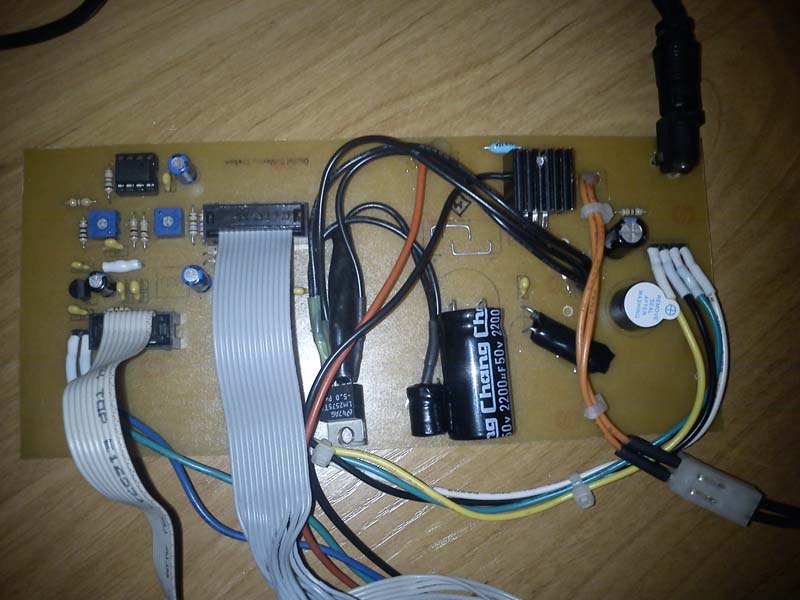

Всем привет! За веткой слежу с начала ее появления, еще очень давно (почти 1.5 года назад) здесь задавал вопросы и примерно год назад решился все же собирать эту станцию (уже по обновленной схеме) :) Затем из-за проблем с Платаном (который прислал мне не тот паяльник) сборка станции отложилась еще на полгода. Вот и полгода назад наконец-то собрал станцию по 2-му варианту схемы (подробнее - тут). Собирал один канал только на паяльник, фен не нужен мне.
Собственно, о результатах. Все заработало сразу, температура во время стабилизации "градусов" несколько секунд прыгает +/-1, затем останавливается на месте. Проблема возникла со стабилизатором -- большой радиатор на L7805 ставить было негде, поэтому пришлось на проводах цеплять импульсный стаб без радиатора с небольшим навесом (хотя печатка для L7805). Паяльник у меня SL-ICMC (Solomon). Время разогрева примерно пара минут (до примерно 350-400 град). БП использую внешний -- испульсник от ноутбука 18,5В.
Печатку разводить свою меня заставило отсутствие в магазинах Меги8 в DIP корпусе (поэтому Мега - TQFP, а все остальное выводное) и размеры моего корпуса, куда планируется все это засунуть -- примерно 200x100x20мм.
Вообще, думал, доделаю корпус и выложу сюда свою печатку, но до корпуса дело пока не дошло и пока не до него сейчас :) Поэтому выкладываю сейчас свою печатку (см. вложения).
Изменения в моей печатке:
1. ну во-первых МК, как уже говорил выше, в корпусе TQFP, а остальные компоненты выводные; прошивка МК может происходить прямо на плате, но 1 проводок точно подпаивать придется (площадку для этого небольшую вывел, но мне эта площадка показалась маловатой -- не легко подпаяться)
2. резистор R4 (см. схему) составлен из двух -- это было сделано или из-за того, что на 1 МОм не нашел, или из-за того, что подстроечник не нашел нужного номинала.
3. LM285 используется обычный трехногий - lm285z
4. где-то на всякий случай добавлены места для дополнительной керамики 0.1uF
5. индикатор и кнопки цепляются через шлейф
Вроде все, ничего не забыл :)
Ну и, конечно, СПАСИБО всем котам, которые учавствовали в создании, модернизации, тестировании, сборе информации этой ПС.

Есть собранная по варианту №1 схема паяльной станции и фена. Изначально в схеме был использован паяльний с термопарой, но был заменен нагревательный элемент на керамический с терморезистором, переделка схемы измерения с подтяжкой горячего конца терморезистора с помощью 1,5 кОм к 5в обеспечила работоспособность паяльника с нелинейной характеристикой. То есть если при 200 градусах индицируемое на станции значение соответствовало измеренному с помощью мультимеира с термопарой, то при 250 уже была ошибка. При 300 градусах, ошибка увеличивалась. После переделки схемы в соответствии с вариантом http://www.radiokot.ru/forum/download/file.php?id=30216 станция заработала как надо!
Но вот попал в руки прекрасный паяльник Goot RX-70GAS с керамическим нагревателем от паяльной станции GOOT RX-711AS, но у него один конец теморезистора сделан общим с одним концом нагревательного элемента.
Вопрос к общественности, можно ли модифицировав схему как в приведенном фрагменте обеспечить работоспасобность станции с данным паяльником?
Так не получится - это истоковый повторитель, на паяльник будет попадать примерно 5 В. Если хочется коммутировать + питания, надо либо применить P-канальный полевик (соответственно проинвертировав сигнал управления), либо пляски с бубном с использованием дополнительного источника питания для управления N-канальным полевиком. Напряжение на затворе должно быть больше примерно на 10 вольт, чем на истоке.
Примерно как на рисунке.
В интернете есть и более изощренные схемы :)
Возможно проще будет "вывернуть" терморезистор, поменяв прямой и инверсный входы ОУ и подключив общий вывод паяльника не к массе, а к + источника. Могут возникнуть проблемы с точностью и стабильностью измерений. Тут надо подумать, а лучше смоделировать...
Так не получится - это истоковый повторитель, на паяльник будет попадать примерно 5 В. Если хочется коммутировать + питания, надо либо применить P-канальный полевик (соответственно проинвертировав сигнал управления)..
Вот этот вариант мне будет наиболее приемлем.
Подскажите пожалуйста, если так можно выразиться, комплиментарную пару IRFZ44.
IRF4905 подойдет? Или IRF5305?
Вообще по каким параметрам транзистора стоит ориентироваться для поиска Р-канального аналога?
Напряжение сток-исток: не менее 40 В, сопротивление канала в открытом состоянии: чем меньше - тем лучше, Logic Level управление. Ну и ток, естественно, Ампер 5 или около этого.
Может симистор применить? 8)
Придется править прошивку - частота ШИМ высокая для симистора. Или же брать прошивку, заточенную под симистор - такие вроде есть.
Пролейте свет на наименование параметров у производителей:
Напряжение сток-исток-VBRDSS (V)?
сопротивление канала в открытом состоянии - RDS(on) Max 10V (mOhms)?
Ну и ток, естественно, Ампер 5 или около этого - ID @ TC = 25C (A) & ID @ TC = 100C (A)? ( при разной температуре???)
...соответственно в измерительную часть через общий провод возможно проникновение 50гц переменки.
Каким образом оно туда проникнет? -Ничего выпрямлять не надо. На 7805 конечно лучше подавать напр. поменьше, с отдельной обмотки или с отвода.
