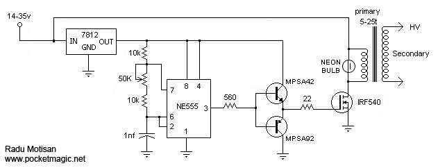

нет непойдёт у меня транс с одной обмоткой.
схема придедёная ниже сможет запитать лдс 12-22вата

Схема нормальная, работать будет твоими трансами, если 50 Гц.
Но если для ЛДС - тогда можно замутить что-нибудь на частоте 20-40 кГц: ферритик потребуется поскромнее, мотать придется меньше, но это уже другая опера (если с готовыми трансами не получится).

Т.к. трансформаторы из импульсников, IMHO вот так просто построить преобразователь не получится. Надо считать и думать. А уж на 50Гц точно не выйдет, что задумывалось.
