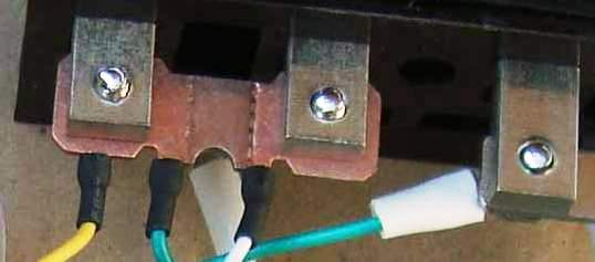

На создание такой схемы меня вдохновила статья из журнала Радио 08 2010 стр.19, автор С. КОСЕНКО, в которой описан аналоговый преобразователь в цифровую частоту на распространенной микросхеме ADE7755 , это специальная микросхема для применения в электронных счетчиках, в промышленном производстве ( не радует только размер этой микросхемы, 24-выводной корпус SSOP (RS-24))
Я решил, сэкономить трудозатраты на изготовление измерителя мощности, купив электросчетчик минимальной ценовой категории, со всеми требуемыми входными и нагрузочными цепями , и что очень важно это готовый корпус.
Вот такой счетчик был приобретен в электротоварах,
при вскрытии оказалось, что его схема, выполнена на микросхеме ADE7751 Data Sheet (pdf, 424 kB)
Изображениено это для реализации такого ваттметра схемных различий нет, можете сравнить Data Sheet (pdf, 432 kB), Схема электрическая счетчика на ADE7755
В авторской статье (Радио 08 2010) описан и получен результат измерения мощности с коэффициентом 4Вт/Гц (не очень удобочитаемые результаты), я сделал проще, заменил кварц 3,58мГц в схеме счетчика , на кварц 18,43 мГц (подобрал из наличия) , и получил , на выходе микросхемы CF выв.22, (без глобальных изменений весовых резисторов) результат 0.1Гц -10Вт что сразу сказывается на результат удобочитаемости на стандартном частотомере.
Далее требуется совмещение этой схемы на ADE7751 с частотомером , требуемый измерения диапазон от 1000 Гц до 0,1 Гц мной был опробован, к этой схеме частотомер на PIC16F84A с журнала Радио, 2002, № 10, автор ШАРЫПОВ. , и частотомер на ATtiny2313 автор акl .
Частотомер от акl подошел как нельзя лучше , хотя реально он несколько уступает частотомеру на PIC16F84A по диапазону измерения начале диапазона с 0.4 Гц против 0,1Гц , но в остальном он гораздо практичнее , радует то, что схема на ATtiny2313 и особенно разрядность 0.000 Гц против 0,0 Гц.
На данный момент схема уже собрана и смонтирована в корпус счетчика (так как, на мой взгляд, схематически прибор правильный, линейность измерения присутствует) предварительно вывел разъём программатора наружу, для дальнейших экспериментов и улучшений

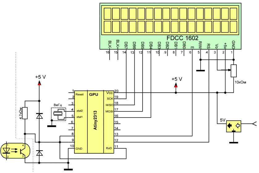

Очень будет интересно, на ATtiny2313, кварц 8мГц, тут измеряемая частота требуется от 0,1гЦ до 999 Гц это практически НЧ частота и называть его можно будет нчмометр :) :)
Вывод на экран показаний в формате 0.000...999.9 Вт 1.000...999.9кВт
и схему примерно так, какую уже использую .

идею реализовать не проблема...пока что просто жду партии списанных плат с корпусом :)
в тиньку 2313 на сях не могу утулить вывод информации....сам частотомер занимает всего 20% флеши...остальное - драйвер диспа...и процедуры вывода на него чисел
на данный момент вылезаю за пределы размера флеши тиньки на 3%
впрочем тинька мне вообще не актуальна потому буду делать на меге 8 их у меня валом...

nsl2004 писал(а):
..... физически возможность существует начинать измерение от пары ватт. Т.к я прикинул, диапазон измереий - от 2 Вт до 2500 Вт. Значит на шунте (0.0035Ом) будет выделятся 8-9 Ватт? Я в таких изделиях новичок, поэтому и вопросы наверно такие? Что же шунт из себя представляет?
Из коментариев других пользователей я понял, что при шунте 0.00035Ом есть такой порог отключения счетчика , для исключения самохода, соответствующий нагрузке 1,7 Вт, или току 8 мА при напряжении 220 В.
Для твоих целей должна подойти стандартная схема счетчика.
:( :( :( это несколько не радует , у меня наоборот с ATmega напряг.
Теперь по расчетам. В этих расчетах уже сам путаюсь и других запутаю. Прилагаю фото.
Coviraylhik писал(а):
Вот, например, на данный момент измерение мощности 100 ватной лампочки,
Значит по факту у меня получается 1Гц это 100 ватт .
шунт.jpg [13.69 KiB]

Вот сделал на прерывании и счетчике мега 8
100 ватт это один герц...10 герц это киловатт 10 килогерц это мегаватт
от 0.00001 ватта до 1 мегаватта работает уверенно....на одном мегаватте врет на 25 ватт :)
это издержки прерывания оно имеет конечное время срабатывания...
да...конечно на частотах выше 10 килогерц уже было бы логичнее считать количество импульсов прошедших за секунду...но мне как-то впадлу это делать....1 мегаватт это пипец...таких счетчиков нет... а это частота всего 10 килогерц
тестить ватты и доли ватта у меня не хватило терпения....насколько максимально можно поднять частоту устройства? чем она больше тем проще и быстрее перерисовываться будут данные
Комментарий к файлу: схема в протеусе прошивка исходник и т.д.

В протеусе я уже заценил, даже очень интересно , :? фигасебе десятизначные числа, точность показаний получится лабораторная :)
А что во второй строке ? вычисление ватт в час.
clawham на тини этот проект, не получится?

Вторая строка это подсчитывание количества импульсов(полностью в отдельном потоке аппаратно и независимо хоть до 16 мегагерц!) и пересчет их в киловаттчасы...
я оптимизацией не занимался...
там флоаты...вывод на экран принтф....всего занято 4,8 килобайт флеша....это 60% меги 8-й....как раз место ещё под дневной расход средненедельный расход месячный расход и мгновенный расход со сбросом и запоминанем всех данных в еепром...
