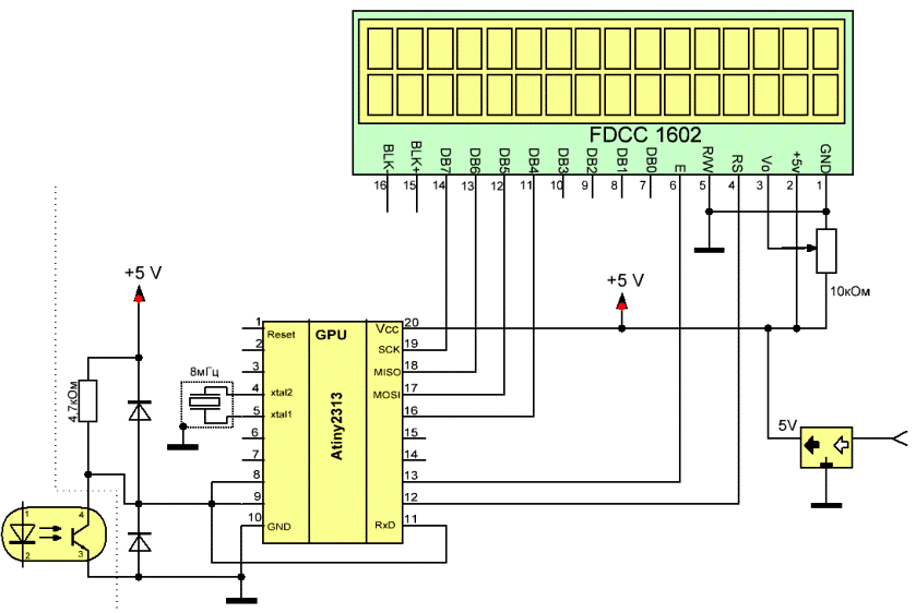

Далее требуется совмещение этой схемы на ADE7751 с частотомером , требуемый измерения диапазон от 1000 Гц до 0,1 Гц мной был опробован, к этой схеме частотомер на PIC16F84A с журнала Радио, 2002, № 10, автор ШАРЫПОВ. , и частотомер на ATtiny2313 автор акl .
Частотомер от акl подошел как нельзя лучше , хотя реально он несколько уступает частотомеру на PIC16F84A по диапазону измерения начале диапазона с 0.4 Гц против 0,1Гц , но в остальном он гораздо практичнее , радует то, что схема на ATtiny2313 и особенно разрядность 0.000 Гц против 0,0 Гц.
На данный момент схема уже собрана и смонтирована в корпус счетчика (так как, на мой взгляд, схематически прибор правильный, линейность измерения присутствует) предварительно вывел разъём программатора наружу, для дальнейших экспериментов и улучшений

, информация выводится так ХХХ.ХХХ, хотелось бы здесь передвинуть точку ХХ.ХХХХ при этом же алгоритме подсчёта измерения ,в таком виде показания будут соответствовать 1:1
Думаю так вот, примерно это должно быть.
Второе, а как вы смотрите на то, чтобы реализовать по выдаваемой частоте и выводить на экран дисплея во второй строке, показания потребляемых ампер, ведь получается всегда примерно так что 100Вт это 0,45А ; 1000Вт это 4,5А, линейность на лицо, ( вроде как ватт идет линейно с ампером) .
К сожалению, я не имею таких знаний, чтобы реализовать это программно, и прошу помощи у более опытных, интересующихся такой математикой.
А я возьмусь испытать
это на данной схеме, ведь получается интересный девайс.Отредактировал название темы 20.01.2012
