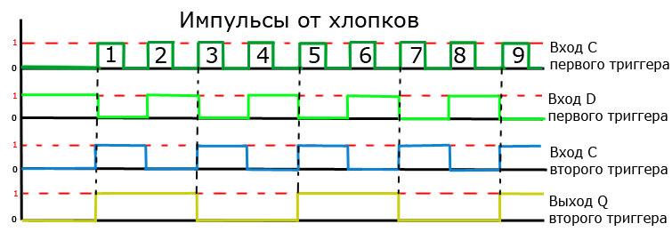

И ещё, Светлана, если несложно, посмотрите, вот я нарисовал диаграмму импульсов, следуя логике работы триггеров , верна ли она? Получается, что первые три хлопка не в счёт( устройство включается сразуже после первого), а на двойные хлопки начинает реагировать только с пятого хлопка???

 Заголовок сообщения: Re: Звуковой переключатель.
СообщениеДобавлено: Сб апр 23, 2011 08:43:07
Карма: 162
Рейтинг сообщений: 2441
Сообщений: 10736
Откуда: Россия
Если уж так нужно постоянно отключать устройство и чтобы оно при включении правильно работало, принудительно установите первый триггер в состояние единица.
Для установки в единицу, S вход подключите к минусу через резистор и через конденсатор его же подключите к плюсу.
Резистор можно брать десятки килоомов, конденсатор в пределах 0,01 мкФ.
