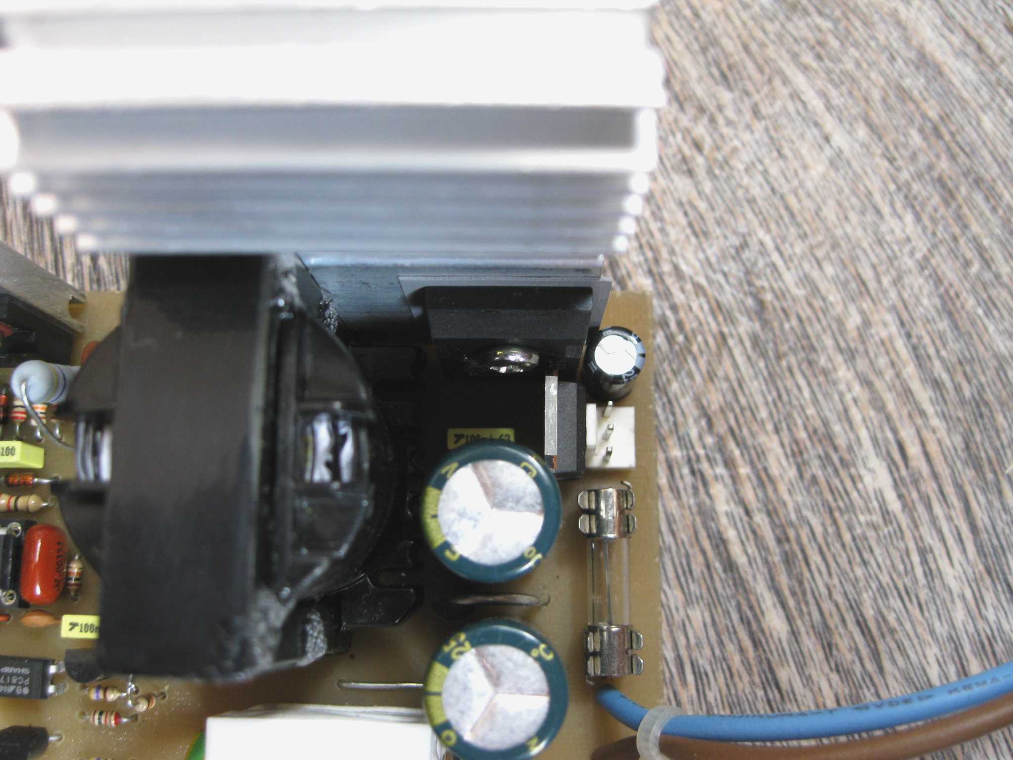

Вот несколько фоток собранной платы
p/s На пайку транса не обращать внимание - на этой плате тестирую разные трансформаторы, поэтому сильно не запаиваю

И вот ещё.
P/s как добавлю в корпус приборы (вольтметр и амперметр), тогда добавлю фото полностью собранного устройства :))
