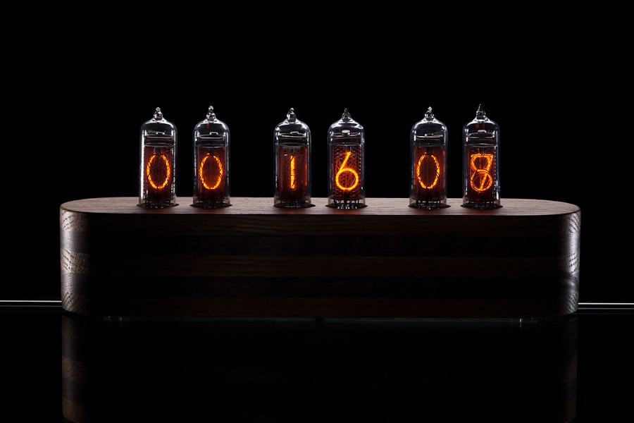

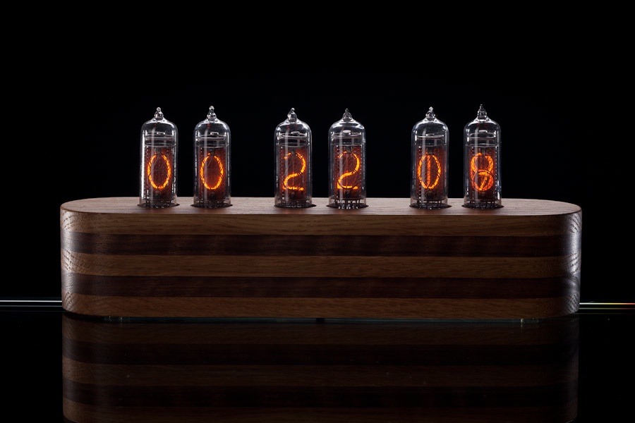

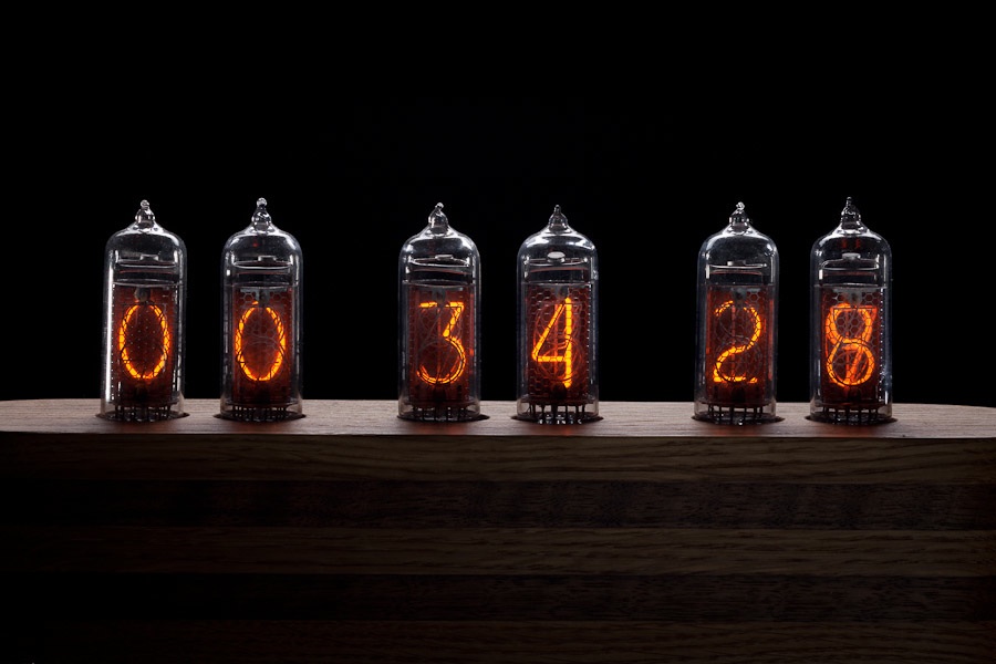

1 картинки громадные 2 дизнайн не нов ранее подобный был 3 а разделительные тчк где?
_________________Лечу лечить WWW ашу покалеченную технику.
Чебадонов
Добавлено: Ср апр 27, 2011 00:41:13
Рейтинг сообщений: 1
Зарегистрирован: Пт дек 05, 2008 01:34:29Сообщений: 298
Про дизайн я написал . Точки здесь не нужны ,ибо есть секунды . Я в основном хотел показать красоту заурядных ИН14 на качественных фотографиях .
_________________ Не поддавайся клопам - ЧЕШИСЬ!!!
Geser
Добавлено: Ср апр 27, 2011 00:45:17
Зарегистрирован: Чт ноя 12, 2009 21:50:58Сообщений: 189Откуда: Москва
Красотень!
ИН-14 очень круто выглядит! И даже нету противной засветки газа.
Точки на таких часах несмотряцо ваще! Я тут выкладывал как-то фото своих похожих часов с точками, можете посмотреть.
И картинки для монитора 27" маловаты
Хочу в HD и на рабочий стол обои

На счет ног понятно, спасибо всем за ответы.
Чебадонов , прямо как у буржуев!
Сначала подумал что по три цифры горят одновременно или так долго меняются, потом доперло что это выдержка большая...
