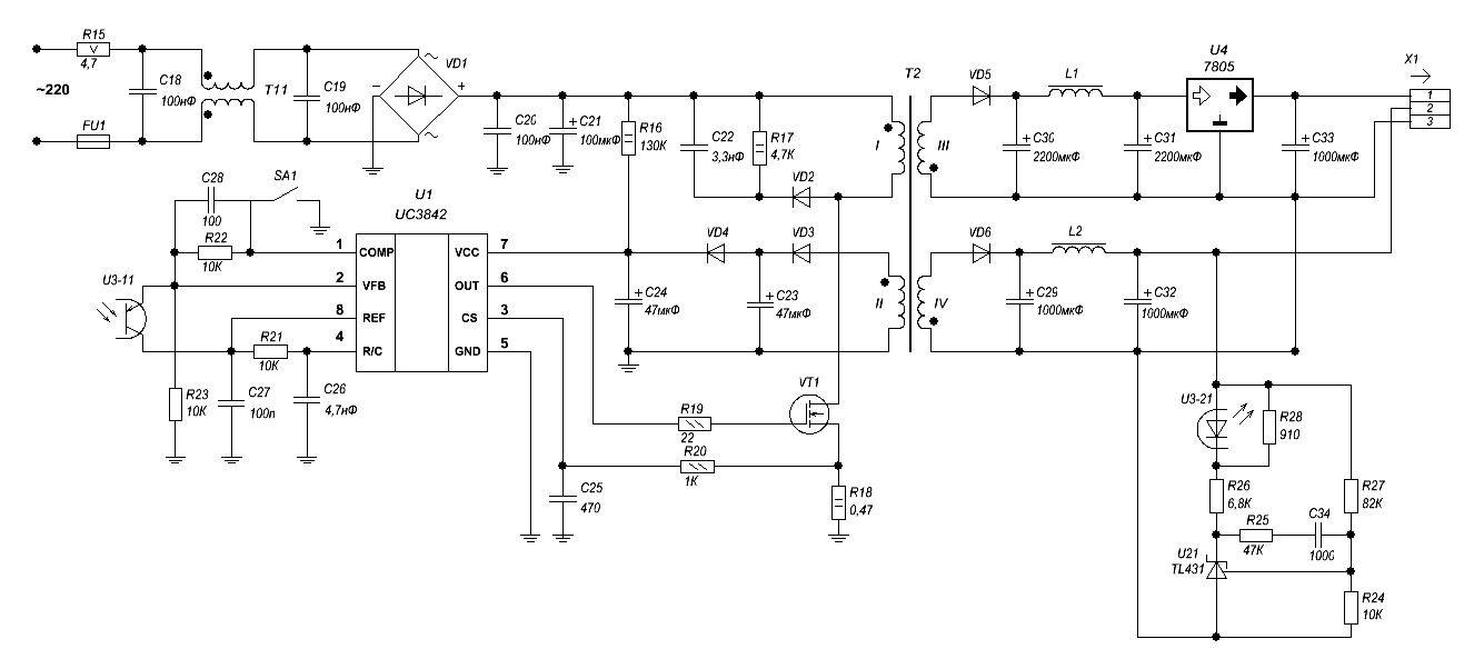

Трансформатор расчитывал на частоту 50кГц. но так как это UC3845 соответственно номиналы деталей на 100кГц.
За основу брал это
Первый раз включал через лампу 100Вт, но она чуть мигнула и сразу "стрельнул" резистор R4, ну и всё остальное сгорело.
2 FOLKSDOICH
Не подскажете правильную фазировку обмоток ?
Не совсем понятно, у меня все обмотки намотаны по часовой стрелке.

ТНе подскажете правильную фазировку обмоток ?Не совсем понятно, у меня все обмотки намотаны по часовой стрелке.
Концы первички поменяйте

Вторичку наоборот. И оптрон у тебя на плате зеркально разведён, т.е. впаивать надо вверх ногами.

Неправильно впаянного оптрона достаточно для того, чтобы ваш БП выгорал. Если не работает обратная связь, лампа не поможет. MakSVs, В трансе зазор есть? Индуктивность первички сколько?

MakSVs,
а почему ты в обмотку управления намотал 3 витка, если в программе ясно указано 6 витков для получения 15 Вольт.
у тебя микросхема не получает нужное питание. может, поэтому все и горит.
и как ты выполнил зазор? в программе указывается полный зазор, то есть, ты должен был сделать прокладку толщиной 0,2 мм.

Starichok51,
прошу прощения, обмотка питания микросхемы намотана 6-ю витками.
Зазор делал так: сначала грубо сточил дрингером (не знаю как правильно сказать, дрелькой что ли) с круглой насадкой с алмазным напылением, потом надфилем подровнял. Не совсем идеально, но ровненько.

Juri000, Starichok51 Спасибо что ткнули носом !
У меня еще вопрос, нужен ли резистор 1МОм с +310V на 3 ногу микросхемы ? В некоторых схемах он есть, а бывает и нет.
Правильно ли я понимаю как работает обратная связь ?
При достижении некоторого напряжения на выходе, увеличивается ток через светодиод оптопары, что в свою очередь ведет к открыванию транзистора, который отключает ШИМ микросхемы. После падения напряжения на выходе, происходит обратный процесс и микросхема снова заводится ? Т.е. получается она работает пачками, так ?
Вот в схеме с первой страницы http://radiokot.ru/forum/download/file.php?id=36120 обратная связь реализована как-то по-другому. И первая и вторая обмотки включены синфазно, а выходные в противофазе. Не понятно, что у кого правильно ?
Все правильно
В этой схеме ошибка. Все обмотки должны быть в противофазе по отношению к первичке. А есть еще вариант вообще без оптрона.

2-я обмотка для питания микросхемы может быть включена по разному. можно делать питание и на обратном ходе, а можно делать и на прямом ходе, поскольку управление потребляет мало.
соответственно, и число витков в обмотке управления рассчитывается по разному.
чаще используют питание на обратном ходе.
так что явной ошибки в схеме нет. по фазировке получается, что питание формируется на прямом ходе.
а вот вторичные обмотки должны всегда работать на обратном ходе, потому преобразователь и называется обратноходовый.
Не,так не пойдет. Если на прямом ходе, тогда нужен еще замыкающий диод и дроссель. Типа как здесь http://www.fairchildsemi.com/an/AN/AN-9015.pdf на Figure 3. Иначе будут большие пульсации напряжения. Так что в схеме все же ошибка.
