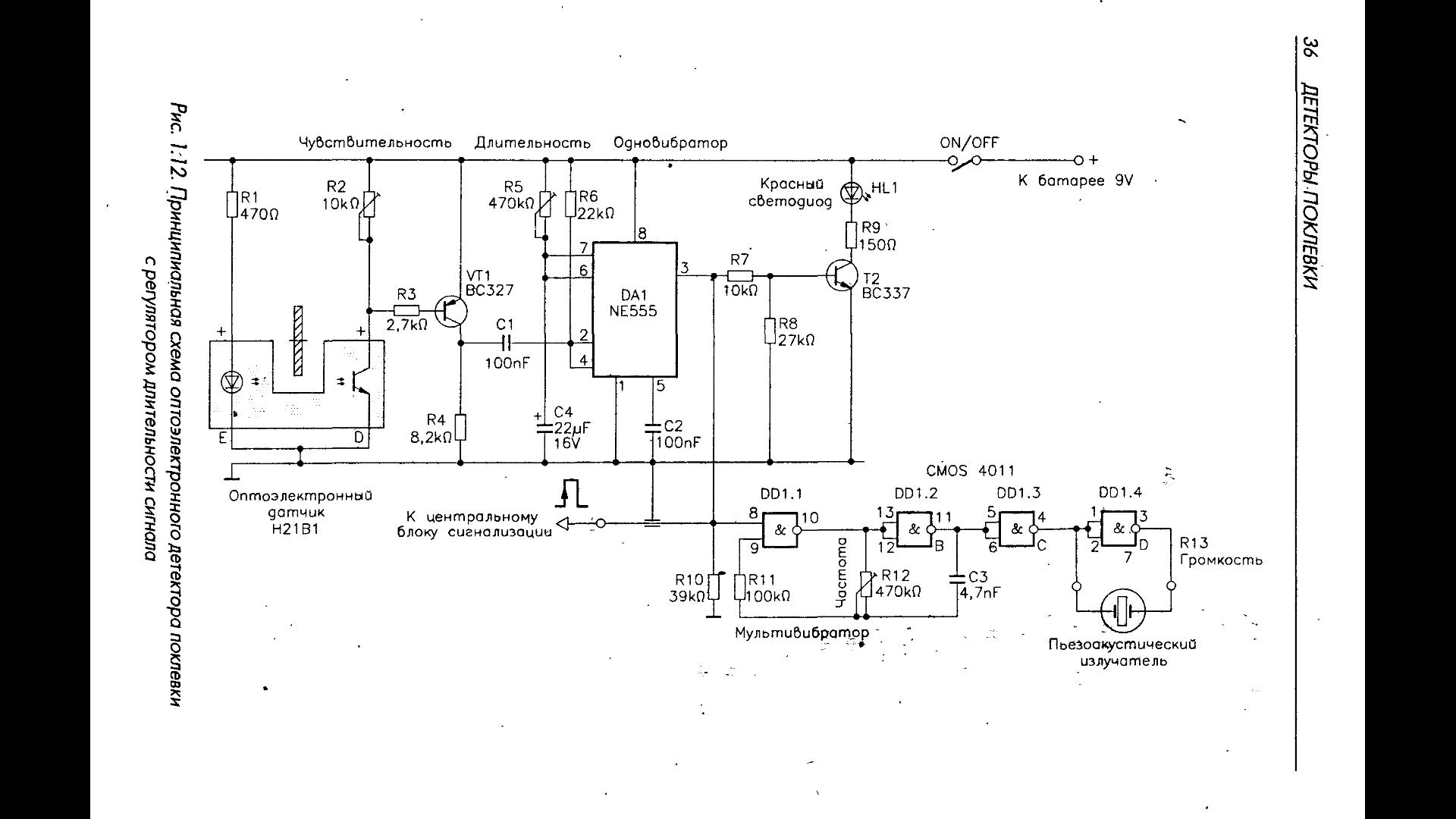

Вопрос по этой схеме: а у вас рисунка печатной платы не осталось?
Детектор поклёвки.JPG [154.83 KiB]
 Заголовок сообщения: Re: Рыбаки, ау!
СообщениеДобавлено: Пт май 27, 2011 12:38:41
Зарегистрирован: Пн мар 16, 2009 23:35:42
Сообщений: 383
Откуда: Украина Новоднестровск
Эту схему я делал на макетке, печатку не разводил. Но я бы советовал делать на тиньке.
