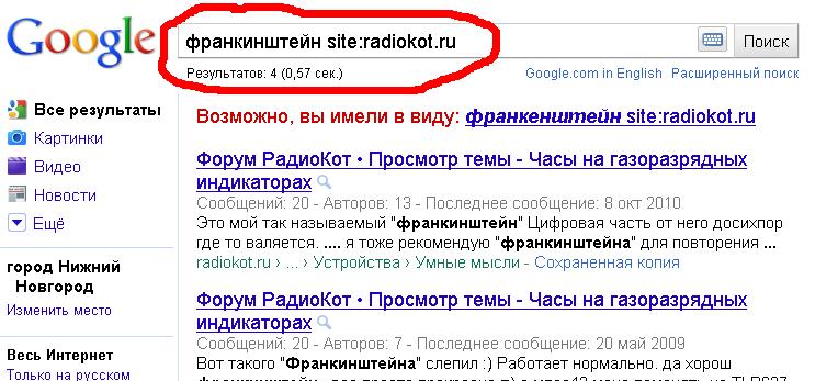

aen писал(а): Вот тут кто то жаловался, что поиском по форуму не нашел "франкинштейн" но поиском по данной теме это элементарно находится.
это был я. По теме как раз работает - только что проверил. Буду пользоваться...
Быстро, Качественно, Недорого.
Выбрать можно только 2 варианта.
aen
Сообщения: 11940
Откуда: Россия.
Сообщение aen »
Вот так еще работает.
Я практически всегда так по форуму ищу. Работает намного лучше, чем встроенный поиск.
