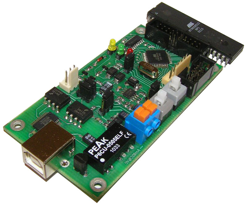

Дополнил программатор по схеме Мультика "родным" модулем управления напряжением Vtg. Схему, плату в формате Eagle и фото готового девайса прилагаю. С точки зрения изменений в работе программатора: их по сути нет, т.к. программатор устойчиво работал и без нее (см. мой пост на стр.95). Напряжение Vtg тем не менее стало регулироваться плавно в интервале 2,4-5,2 В. При этом выставляемое напряжение в AVR Studio точно совпадает с реальным в точке 5В (5,006В). Измеримых пульсаций с частотой ШИМ на выходе LM317 нет. Кстати, в модуле нормально работают обычные ОУ типа 4558 или 4560, так что специально покупать LM358 нет смысла.
Для подключения модуля с платы мультика удаляем VD10 и R21 (если лень, то можно его оставить, он не влияет), выпаиваем верхний по схеме вывод R5 и подключаем его на выход LM317. Выводы модуля подключаем по приложенной схеме.
Дополнение.
Погонял Tiny26 в параллельном режиме - после установки RSTDISBL переставали они читаться и программироваться. Модуль убрал. Без него работало, но неустойчиво. Проблема в том, что при установке Vtg на 0 на 19 ноге сохранялось +1,8В (соответственно Vtg +2,4В), хотя ШИМ был отключен. Замена 8535 решила проблему. Теперь работает с модулем как часы, выходное напряжение регулируется в пределах 0,1-6,0В.

Прикрутил к Мультику USB интерфейс на FT232RL. Разместил на дополнительной плате вместе со схемой управления Vtg. Выбор интерфейса - микропереключателем.

А можно в каком нить другом формате увидеть Вашу доработку?! :dont_know: А то открыть нечем! :beer:
Вообще рекомендую скачать и освоить Eagle. Время много не займет. А так, в pdf держите все, что нужно.
