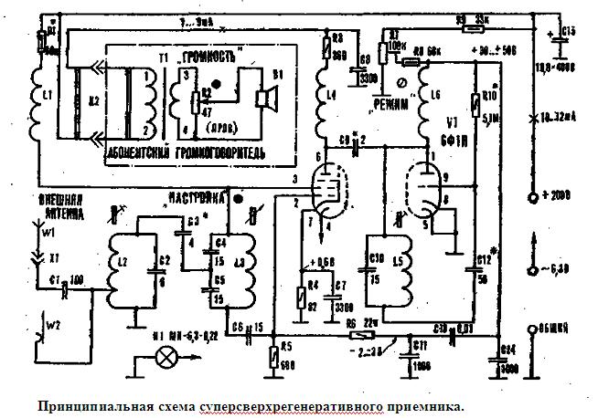

Вот нашел схему УКВ приемника.Но что то больно стремный...
http://radiokot.ru/forum/download/file.php?mode=view&id=42908

Сверхрегенератор для УКВ никогда не делал, но народ пишет, что не очень. По-моему, супергетеродины лучше, поэтому их и делаю.
 Заголовок сообщения: Re: Ламповый приемник 1-V-2
СообщениеДобавлено: Вс июн 12, 2011 22:54:33
Зарегистрирован: Сб окт 16, 2010 15:59:45
Сообщений: 627
Лучше собери какой-нибудь сверхрегенератор для УКВ - самое то ,будет.
Правда,нужно что бы радиостанции по диапазону находились далеко, друг от друга(по частоте).
У сверхрегенератора большая частотная полоса приема.
