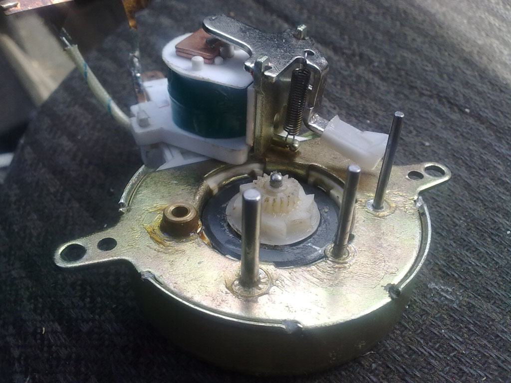

Там такой привод тормоза барабана вроде втягивающего реле, только мотором с шестерёнками. Написано DRAIN MOTOR QXD22-2-I. Вот он то и не работает, причем, как я понял, темноту не подлежит. Чем можно его заменить?!

Вот фоты этого "DRAIN MOTOR"...

Так то вроде как живой пока... На холостую работает, правда тоже не всегда. Я вот выделил примерно три вероятных неисправности:
1. Нехватка мощности самого моторчика (может он со временем потерял свои изначальные характеристики)
2. Перекос самого ротора (он магнитным кольцом сделан, см. фото №5)
3. Перекос шестерён привода
5.jpg [179.33 KiB]

Это синхронный мотор-редуктор . Они , как правило , работают долго и безотказно . Смотрите дальше , после тяги.

Разобрал свой.... Выяснилось: Кольцо магнитного движка отвалилось от ведущей шестерни. Судя по следу на пластике барабана шестерни была горячая запрессовка в кольцо с развальцовкой на обратной стороне посадки... Развальцовка отвалилась и магнит просто лежит в центре движка. В результате движок не работает и ессессно клапан-клапаныч не открывает дренаж из машинки, при слышимой работе качающей воду помпы. Нагрузка там колоссальная напруга 220В автомобильный активатор замка(12в!!!+фиксатор нужен жесткий) не подойдет однозначно. Попробую приклеить эпоксидкой кольцо к шестерне с барабаном в центре магнитного кольца. Результат попробую отписать позднее...
Добавлено after 7 hours 22 minutes 36 seconds:
Приклеил... Собрал.... Сначала щелкало звонко ток реле запорное, движок не крутился ваще...а шток ессесно не втягивал! Ни в какую! Помогал ему как мог... крутил... шестерни вручную... Итог: ЕЛЕ-ЕЛЕ ЗАРАБОТАЛО!!!! Еле тянет, видно у движка межвитковое замыкание все же есть уже... пока кольцо валялось... грелся... Вывод: Однозначно покупать у китаёз... а этот вариант лечилова - если только временно... до первой поломки.... пока братцы-китайцы не пришлют новый узел... (лишь бы руками не стирать...((( живу один... - неохота ((( )
И вообще, мужики, не парьтесь если не втягивает - ОДНОЗНАЧНО меняйте... Узел явно перегружен, (там даже планетарку умудрились засунуть ))) )если со временем движок "садится"... (у меня верой и правдой отпахал 15лет!) Берите у китаез... ссылка пока еще вроде рабочая...Если нет - У этого узла много маркировок и не только "QXD 22-2-1"
