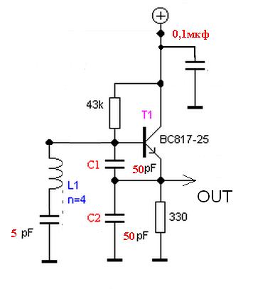

Добрый день.
Собираю генератор по такой схеме:
Проблема в том что частота сильно не совпадает с частотой по формуле 1/(2*pi*sqrt(L*c).
Вместо катушки я запаивал разные индуктивности и замерял частоту.Вот что получилось:

Схема генератора должна выглядеть так и называться будет генератор Клаппа.
Генератор Колпица по такой схеме на практике очень плохо работает.
Емкости в нем нужно будет ставить намного больше межэлектродных емкостей, что выливается в несколько десятков, а то и сотен пикофарад. Что кстати у Вас и произошло. Конденсаторы Вы поставили маленькие и отсюда результат.
В генераторе Клаппа мы спокойно можем эти емкости сделать большими.

Спасибо.
Завтра спаяю и подключу.
Вот только вопрос один.Можно ли кондер на 5pf и кутушку поменять местами? Просто у меня под эту схему плата разведена.Я вместо своего 1nf поставлю 5pf?

Можно конечно.
Вот в качестве примера гетеродин связного любительского приемника по такой схеме.

Проверил сегодня схему.
Поставил индуктивность 1uH. Частота расчетная 77 MHz. Выдает 60MHz.
Непонятно вот что. Сигнал сматрю осциллографом c входом 1 мегаом. На выходе out нет сигнала а на коллекторе транзистора синус с частотой 60Mhz. На базе тоже синус. Тоесть транзистор открывается. А вот почему на эмиттере сигнала нет не пойму. Питание у меня 7,3 вольт.
Коллектор на землю через 1Н-100Н - обязательно! Не должно быть там ни какого синуса. Генерит у вас на питающих проводах, потому и частота какая попало. Кончик щупа осциллографа подключайте через резистор 1К-100К, будет чуток врать, зато на схему воздействие снизите.

При индуктивности 1uH частота 60MHz. Ставлю 10uH вобще колебяния отстутствуют и при 10 и при 100. В меньшую сторону при 100nH тоже отсутствуют.
Можен нарушается условие равенства коэффициентов усиления и фаз?
А емкости прежние оставили?
Не слишком ли вольно Вы со схемой обходитесь?
Емкости вверху мной были даны применительно к к Вашему варианту рассматриваемому в начале темы. При других индуктивностях и рабочих частотах емкости соответственно нужно выбрать другие.
